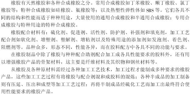

  g6 H( m( c: [一、生胶的形成:
+ u. }0 T- v5 s- d: w# C9 L/ [  P  K/ U2 T6 @' N
生胶可分别为天然橡胶及合成橡胶两大类:
* u% p& C2 \  J  N  h; ~, t6 g, K  H$ k- o% H8 z! D
1.天然橡胶:由橡胶树干切割口,收集所流出的胶浆,经过去杂质、凝固、烟熏、干燥等加工程序,而形成的生胶料。
$ b2 T% h  q$ m3 P( @. p& \' M9 ]4 ^, i5 v$ N, M
2.合成橡胶:由石化工业所产生的副产品,依不同需求,合成不同物性的生胶料。常用的如:SBR、NBR、EPDM、BR、IIR、CR、Q、FKM等。但因合成方式的差异,同类胶料可分出数种不同的生胶,又经由配方的设定,任何类型胶料,均可变化成千百种符合制品需求的生胶料。
/ t5 X7 f9 p/ G* ]2 O

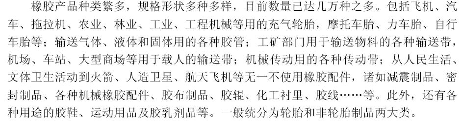

6 S( m* u0 p# Q& q6 O2 l天然橡胶来自热带和亚热带的橡胶树。由于橡胶在工业、农业、国防领域中有重要作用,因此它是重要的战略物资,这促使缺乏橡胶资源的国家率先研究开发合成橡胶。
/ q* b. v; R* M% i. h1 `" d9 k1 ^5 L$ Z  A
二、橡胶的化学成分
  `3 B% j( }; c# R! _9 ]8 m; s8 ?' ?5 M4 N6 W  ^4 \
通过对天然橡胶的化学成分进行剖析,发现它的基本组成是异戊二烯。于是启发人们用异戊二烯作为单体进行聚合反应,得到了合成橡胶,称为异戊橡胶。异戊橡胶的结构与性能基本上与天然橡胶相同。由于当时异戊二烯只能从松节油中获得,原料来源受到限制,而丁二烯则来源丰富,因此以丁二烯为基础开发了一系列合成橡胶。如顺丁橡胶、丁苯橡胶、丁腈橡胶和氯丁橡胶等。
/ x. S$ a5 J: M6 K( k% E9 r( N. J* _. q3 k0 E- {* o- E9 k
随着石油化学工业的发展,从油田气、炼厂气经过高温裂解和分离提纯,可以得到乙烯、丙烯、丁烯、异丁烯、丁烷、戊烯、异戊烯等各种气体,它们是制造合成橡胶的好原料。 7 [% h* _! R9 d5 R) B+ t
2 y+ L- ^2 s5 L7 e& p* l! `
世界橡胶产量中,天然橡胶仅占15%左右,其余都是合成橡胶。合成橡胶品种很多,性能各异,在许多场合可以代替、甚至超过天然橡胶。合成橡胶可分为通用橡胶和特种橡胶。通用橡胶用量较大,例如丁苯橡胶占合成橡胶产量的60%;其次是顺丁橡胶,占15%;此外还有异戊橡胶、氯丁橡胶、丁钠橡胶、乙丙橡胶、丁基橡胶等,它们都属通用橡胶。
7 x# q+ T, X( W, h/ l. ~+ k' y5 n, p1 D1 y! ^3 e
7 \7 e: u7 o% s4 C- M! M& S* J+ Z: K. ^
三、橡胶原料的配制: ( h6 B0 j0 U/ O6 s* i$ J# R6 d
3 k+ X3 O* k2 c橡胶原料的配制可分三个基本过程: 8 a5 [$ i8 n$ L! N8 R
- o; L1 c) R) Q' D9 Z6 ?! v
1.塑炼:塑练是将生胶剪断,并将生胶可塑化、均匀化,帮助配合剂的混练作业。其效果是改善药品的分散,防止作业中产生摩擦热,而致橡胶发生焦烧现象,进而改变橡胶的加工性。
6 L4 G# v& b4 K' h9 i3 g  T5 G  U. F3 _' M
2.混炼:混练是将配合药物均匀混入塑炼完成的生胶中,而混炼的优劣,直接影响制品的良否。药物分散不均,分子结构无法完全交联,橡胶则无法达到理想的物性。 ! @+ z% j5 L4 B$ R2 S
7 G; j) W: Y, I; E/ V; R
3.压出:混炼完成的生胶,经过压出作业,将胶料中含有的多余空气压出,并完成所需的厚度,以利于模具内之成型作业。
. l& x" U5 f  j7 t. F( D% f: A8 l) f$ W' h' H/ y2 o* f

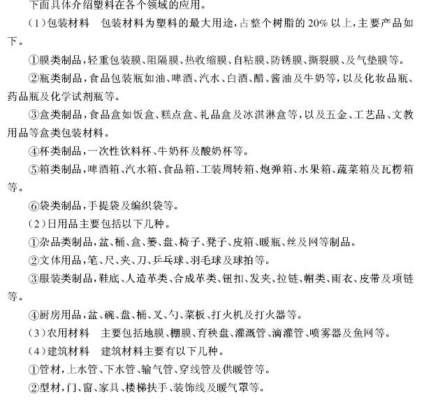

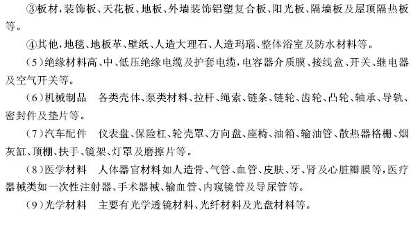

塑料的成分包括以下部分: / T  S  o3 j# J+ m$ v  ?" n5 H- D
9 b6 F& i- M: m- U' S8 b
塑料有单成分、多成分之分。单成分塑料仅含有塑料中必不可少的合成树脂。如有机玻璃就是一种单成分的聚甲基丙烯酸甲酯的塑料制成的,而大多数的塑料除有合成树脂外,还有填充料、硬化剂、着色剂以及其他添加剂,这就是多成分塑料。 $ V$ o, P. z6 Y# I
: l5 M' f5 S2 E; W3 G, ^
1、合成树脂 3 |& ?! z8 z# Q
" J7 H, k6 c9 m1 x. j
在塑料中几乎都采用合成树脂。树脂是塑料中最主要的成分,起着胶粘剂的作用,能将塑料的其他成分胶结成一个整体。虽然加入各类添加剂可以改变塑料的性质,但树脂是决定塑料类型、性能及使用的根本因素。 4 X2 M: S: a$ t
3 O* _1 O1 \/ S在塑料装饰材料中常用的树脂种类有: - B7 ^7 A" ^: v2 E4 v
; c- G5 ^  C, q: z9 D聚乙烯(PE)、聚氯乙烯(PVC)、聚苯乙烯(PS)、酚醛(PF)、脲醛(UF)、环氧(EP)、聚酯(PR)、聚氨酯(PU)、聚甲基丙烯酸甲酯(PUMA)、有机硅(SI)等。 ; Q* C; [. }" g; k' r1 T
1 E; G: _) I6 b' _3 i按照受热时所发生的变化不同,合成树脂又可分为热塑性树脂和热固性树脂两种。
0 k& y3 K& }# a
  Z# A7 L$ N) Q" n5 g& @7 A(1)热塑性树脂:是具有受热软化、冷却硬化的性能,而且不起化学反应,无论加热和冷却重复进行多少次,均能保持这种性能。凡具有热塑性树脂其分子结构都属线型。它包括含全部聚合树脂和部分缩合树脂。热塑性树脂有:聚乙烯、聚氯乙烯、聚苯乙烯、聚酰胺、聚甲醛、聚碳酸酯、聚苯醚、聚砜、橡胶等。热塑性树脂的优点是加工成型简便,具有较高的机械能。缺点是耐热性和刚性较差。
  w9 r( w/ u$ W) B  Q' c+ z- |' L) k! j- T2 Y$ h" ~5 ?, E
(2)热固性树脂:树脂加热后产生化学变化,逐渐硬化成型,再受热也不软化,也不能溶解。热固性树脂其分子结构为体型,它包括大部分的缩合树脂,热固性树脂的优点是耐热性高,受压不易变形。其缺点是机械性能较差。热固性树脂有酚醛、环氧、氨基、不饱和聚酯以及硅醚树脂等。 + v; w( {+ E) P' V' T- e
$ U3 _" G9 Q9 j) N
2、填充料
- q/ U8 y/ J, f$ J5 f: z) E' i% \8 X4 y, j
填充料可以改善和增强塑料的性能。例如:加入纤维可以提高塑料的机械强度;加入石棉可以增强塑料的耐热性能;加入云母可以增强塑料的电绝缘性能;加入石墨、二硫化钼可以改善塑料的耐磨擦、耐磨损性能。加填充料还可以降低塑料成本。
; W* \1 ~6 V- k: ~$ l7 z9 ~
6 N, c/ M( w$ z6 l# z3、增塑剂
9 I  X! f$ e9 q# h
# \' h  y& p* j* l塑料中掺加增塑剂可以改善塑料的可塑性和柔软性,减少脆性。常用的增塑剂有:邻苯二甲酸二丁酯、邻苯二甲酸二辛酯、磷酸三甲酚酯、樟脑、二苯甲酮等。
1 ^$ U- a, J9 A0 ^1 d% O5 P+ S4 U7 C% L: `$ Z: k
4、硬化剂 / [# c& a: g, j5 K8 c3 O
: T( `9 n& L8 @# \3 q- ^) L+ m硬化剂也称固化剂或熟化剂。它的主要作用是使聚合物的线型分子结构交联成体型分子结构,从而使树脂具有热固性。酚醛树脂中常用硬化剂为乌洛托品(六亚甲基四胺)。环氧树脂常用的硬化剂有胺类、酸酐类。
* q; I5 {9 _. ?/ K4 ]) f5 t: s1 f1 Z; q1 T! i
5、着色剂
% c- {# F0 V( U" o  V4 M  d$ v
7 y3 F1 t$ V& B& x在塑料中加入着色剂,可使塑料具有鲜艳的色彩和光泽。着色剂常采用各种颜料和染料,有时也采用能产生荧光或磷光的颜料。
1 d& |: R8 b6 P  n) M% v, n0 ?5 i) Z- W" p
6、稳定剂
$ ~1 M0 B( A( ~! p" o( a5 j3 Z9 w5 C& b9 e: _0 x
许多塑料在成型加工和制品使用中,由于受热、光或氧的作用,过早地发生降解、氧化断链、交联等现象,而使材料性能变坏。为了稳定塑料制品质量,延长使用寿命,通常在其组分中加入稳定剂。常用的稳定剂有硬酯酸盐、铅白、环氧化物等。 6 `0 U$ p& k6 h4 Z0 A7 u4 h
( S7 b( i1 X7 N7、其他添加剂 5 S; T8 |0 F% P! d1 C
- F# z* q, l, r' f: I8 r% f4 |4 h9 ]塑料加工时,为了脱模和使制品光洁,常需润滑剂,常用的润滑剂有脂肪酸及其盐类。为了使塑料制品如塑料地坂、塑料地毡抗静电,则加入抗静电剂,以提高表面导电度,使带电塑料迅速放电。 2 \6 C! w: r* O5 o: M& k4 d
# d7 f- [$ I$ o9 v为了使塑料制品具有更好的性能,以适应各种使用要求,还有:抗氧剂、紫外线吸收剂、阻燃剂、发泡剂、发光剂、香脂等。 # F2 j0 E8 [1 G( k, L0 i4 R' U
9 N/ |$ z& O; c7 A2,关于塑料的分类 :
( `' E9 P$ s9 _( Y; Q
2 p( K* W+ O- I5 P5 }0 n! y塑料的分类体系比较复杂,各种分类方法也有所交叉,按常规分类主要有以下三种:一是按使用特性分类;二是按理化特性分类;三是按加工方法分类。 & J! L+ V" g4 M( I: j
* _% Q9 o% I- T1、按使用特性分类
- f& i& _/ A; V8 y, G: E, N1 E. B0 I( ~% A
根据名种塑料不同的使用特性,通常将塑料分为通用塑料、工程塑料和特种塑料三种类型。
7 R- l! g9 g5 T) F- \0 l! {  s  U! t9 p/ `& t1 c
2、按理化特性分类 * _7 f# ^2 C+ W% V4 D
. x' p& l# @; q+ X; Q; ?; n. J; p( L
根据各种塑料不同的理化特性,可以把塑料分为热固性塑料和热塑料性塑料两种类型。
7 d9 g0 g  \6 \* B1 r( a% D# m; v* e3 d
3、按加工方法分类
# p& l6 A9 M# {0 z& s; F
- i7 H+ U- h! q3 {  Z1 P8 S, d3 P根据各种塑料不同的成型方法,可以分为膜压、层压、注射、挤出、吹塑、浇铸塑料和反应注射塑料等多种类型。
发表于 2008-3-14 20:52:19 | 显示全部楼层 来自: 中国福建泉州
