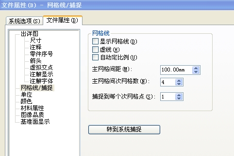

* s2 I8 ?1 t; O+ Q& S工具--选项
2 X9 R4 a+ k3 M( s/ F; t/ z: @! q& h5 ~. m* ^
在系统选项的“性能”中的“曲率生成”,拉动滑杆,可以获得合适的曲率。
) a" e) N3 B) C) t7 e! M  R# S* b! ^& A

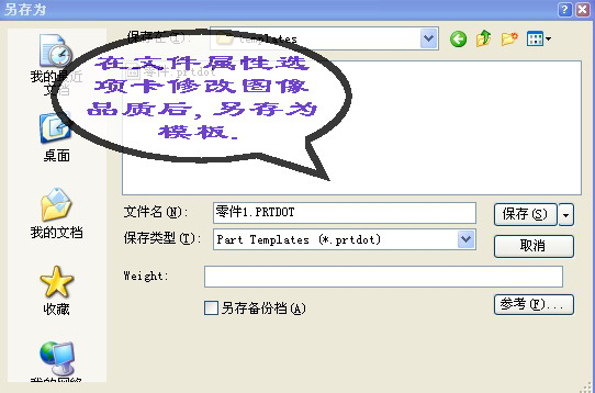

还有就是在"文件属性"中的"图像品质"可以调节,你在设置文件属性后必须保存为模板才能在下次打开后生效.

设置好请保存为模板
 楼主| 发表于 2007-4-15 11:30:07 | 显示全部楼层 来自: 中国安徽池州
多谢大侠指点!!呵呵…………
