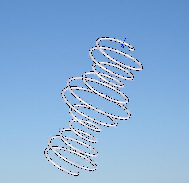

试做一个弹簧。请PP* J, R3 V/ A. E" T; ]

挺不错的,谢谢啦,扫描做的!有些技巧!
 楼主| 发表于 2007-4-10 08:43:31 | 显示全部楼层 来自: 马来西亚
还在学习的阶段,有不对的地方请指教。谢谢

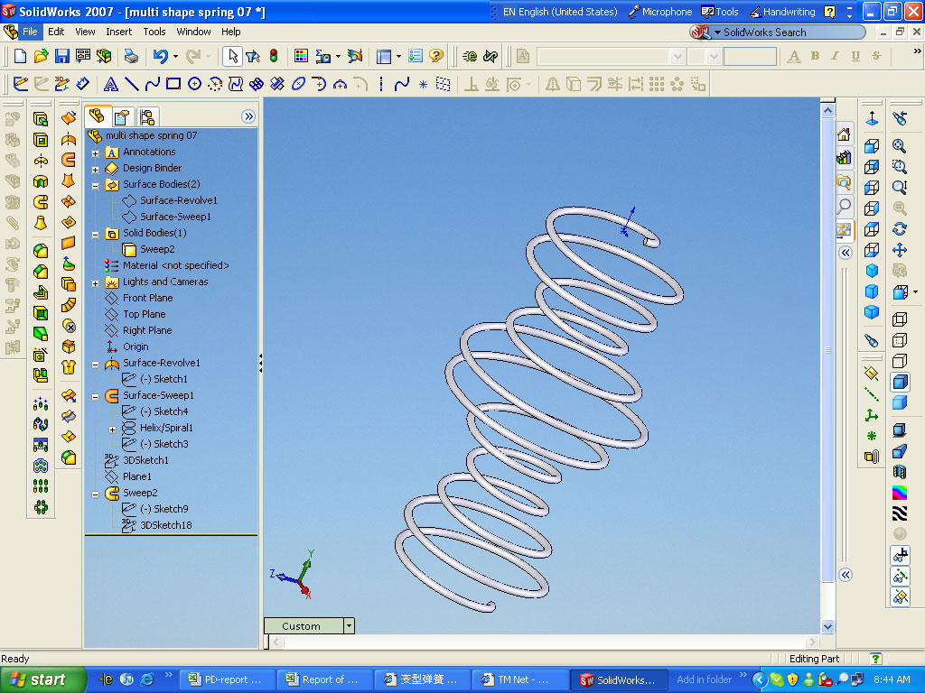

希望这图可以帮到..." O/ K; _* p; t. g- [; g
