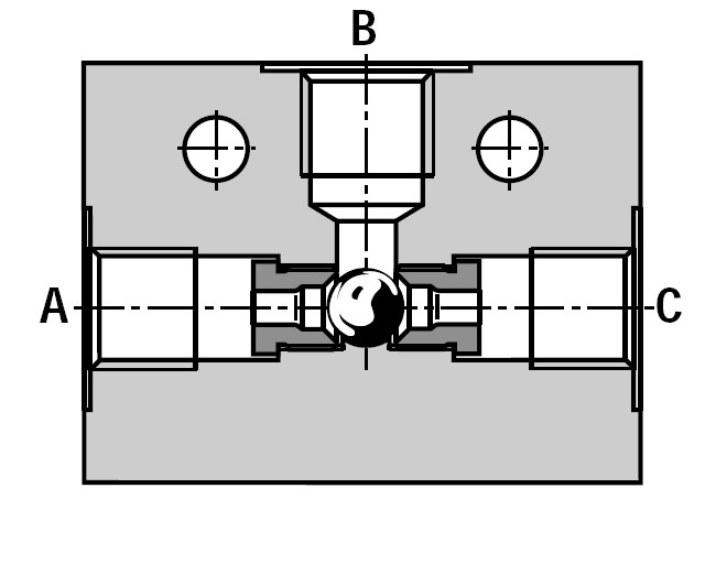

哪位老师能够提供一下梭阀的结构,并讲解一下其功能,谢谢!
发表于 2007-4-9 16:06:03 | 显示全部楼层 来自: 中国江苏常州
梭阀相当于两个单向阀组合的阀,其作用相当于“或门”。其工作原理与液压梭阀相同。梭阀有两个进气口P1和P2,一个出口A,其中P1和P2都可与A口相通、但P1和P2不相通。P1和P2中的任一个有信号输入,A都有输出。若P1和P2都有信号输入,则先加入侧或信号压力高侧的气信号通过A输出,另一侧则被堵死,仅当P1和P2都无信号输入时,A才无信号输出。梭阀在气动系统中应用较广,它可将控制信号有次序地输入控制执行元件,常见的手动与自动控制的并联回路中就用到梭阀。http://img.china.alibaba.com/club/upload/2006/1/14/8955772_17a2d598f.gif

棱阀一般在插装阀里用作先导控制的比较多,结构就是:两个阀座加一下小钢球。特简单。/ T* J& w6 E) q( J

就是楼上所说,液压上面也应用较多的。很简单的。相当于两个单向阀。“与门”的关系。。。

不过我给大家提个醒,这所梭阀用一段时间后,在两端压力相差不大是就会发出“嗤嗤”声,6 Z2 H) A9 U6 }! g7 f* u4 o
主要原因是梭阀内滚珠与锥面摩损,在两端压力相差80%就能完全关闭,不然就会出问题的。

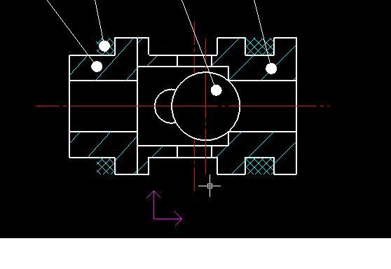

我要做内装式的梭阀,有哪家可以做,或有什么简单工艺自己做.如图:
发表于 2009-4-22 15:23:22 | 显示全部楼层 来自: 中国湖南常德
很容易做的,找专业厂家
发表于 2009-4-23 00:03:03 | 显示全部楼层 来自: 中国贵州贵阳
如果自己有加工手段,可以自己做很简单
