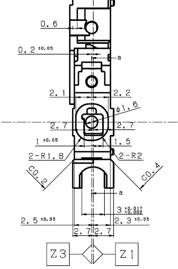

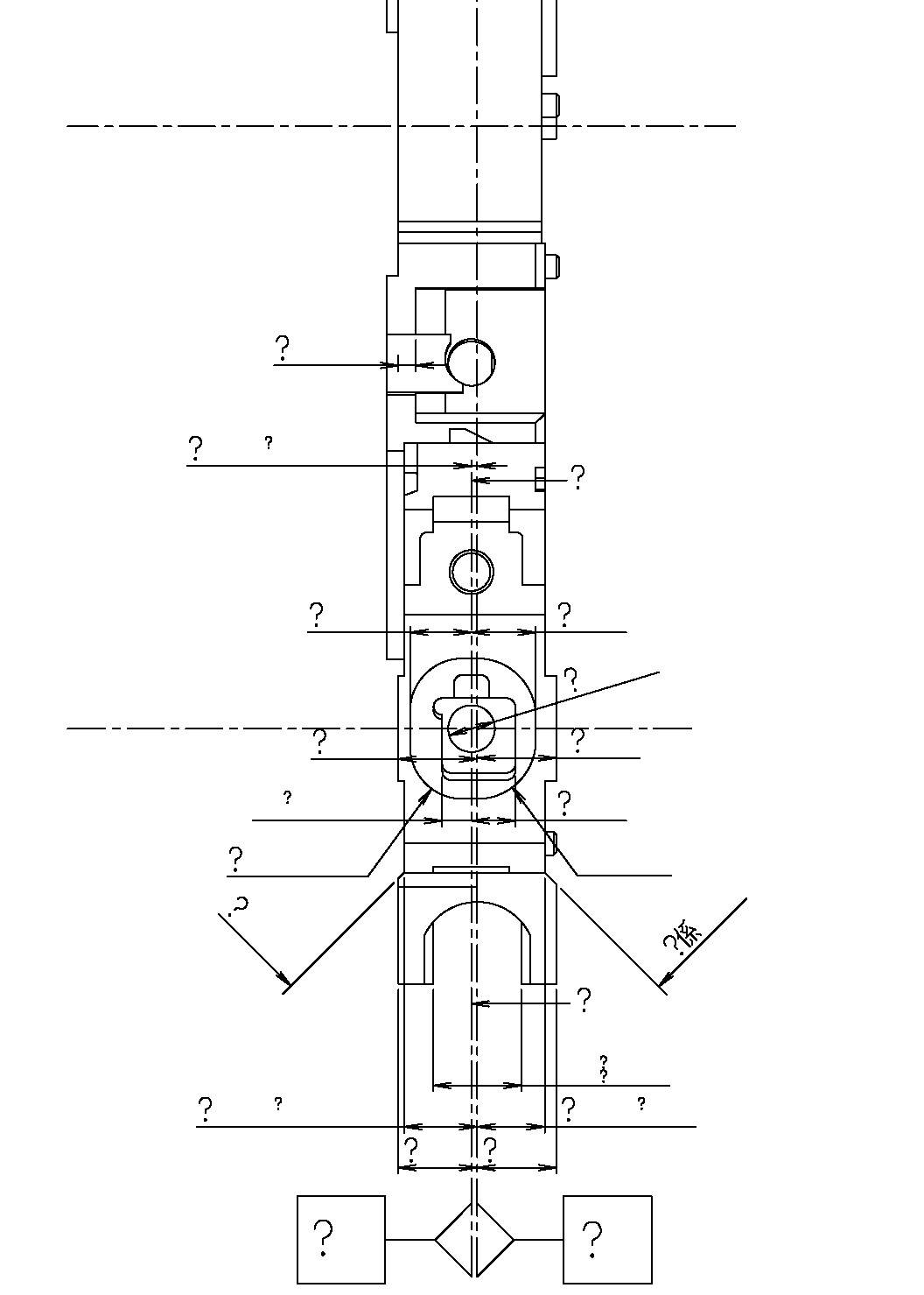

大家帮我看看,谢谢大家!
. G5 U. }2 a8 V2 B6 t. h我们公司装了正的AutoCAD Mechanical 2007,但是打开日本的DXF文件文字乱如麻,如图1,- M& V" }4 l% ]4 v
2007以前的版本AutoCAD 都OK 如图2.现在也搞不懂原因字体文件没问题,上传了一个附件,
' {3 [9 x4 ?0 i" F) C) h请大家试试.

发表于 2007-4-10 18:32:55 | 显示全部楼层 来自: 中国上海
你安装cad的时候下次把JIS标准也安装上去
5 j7 s- B% y8 J3 H$ W( u1 ~看了一下你的图纸 虽然用别的版本可以打开
9 a( L7 h1 P' Z& i& }; J% l2 V- @但是标注都是块的形式
& w" y" q5 w+ I* N7 p9 i9 e5 K所以这个图纸有可能是别的cad工具画的然后输出的dwg格式
 楼主| 发表于 2007-4-13 09:34:56 | 显示全部楼层 来自: 中国广东东莞
JIS标准装了,所有标准(比如,日本,韩国等)也一样,是不是am2007软件的原因?
发表于 2007-4-13 09:44:52 | 显示全部楼层 来自: 中国北京
你发的附件解压有问题,打不开.
发表于 2007-4-13 11:31:13 | 显示全部楼层 来自: 中国江苏扬州
可能是CAD图的代码与所使用的版本的不同造成的,可到AUTODESK的网站找代码转换的工具,转换图纸的代码.供你参考.
发表于 2007-4-20 13:15:36 | 显示全部楼层 来自: 中国江苏南通
可能是CAD图所使用的版本不同造成的。或者是字体问题。你的版本缺少原图的字体。
