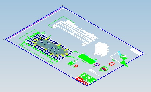

发表于 2007-4-14 18:03:04 | 显示全部楼层 来自: 中国上海
发表于 2008-9-21 19:39:16 | 显示全部楼层 来自: 中国浙江绍兴
这应该是你没装全吧。不过UG4装全了就有

发表于 2008-9-23 08:29:27 | 显示全部楼层 来自: 中国河北秦皇岛
回复 8# atsh007 的帖子
CAD导入就是那样子的啊! @, B* U+ Z0 @
你觉得应该是什么样子?
