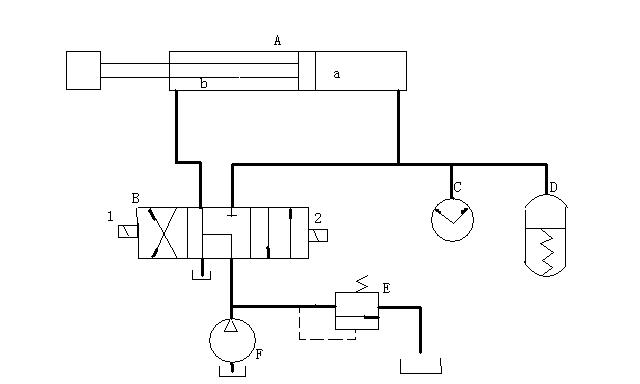

# _8 G- I0 Z" i9 B+ {9 {( c一台丁胶机的液压系统出了问题,A缸不保压,电接点开关C反复通断,油泵F频繁起动,只有一张液压图其它全无。大家一起来看看,来修。(大家注意阀中位机能是h型)

油缸内泄,活塞密封圈该换了
发表于 2007-4-10 06:53:46 | 显示全部楼层 来自: 中国辽宁大连
测试方法:无杆腔进油,将活塞顶到头,油泵继续供油,将b腔的油口 打开,看其是否有油窜出,有则内泄。

三楼说得检查油缸的方法很好,如果油缸没有问题,哪就是电磁阀内泄造成的,哪就得更换电磁阀了。另外你再看一下,是不是蓄能器的气压不够了。起不到蓄能的作用了。看楼主的原理图,这种机器应该是进口的吧?如果是国产的是没有用电磁阀直接保压的,要加液控阀。

我觉得还是油缸问题,按上面朋友说的把有杆腔打开看看油缸怎么样,把换向阀换Y型阀加双单向阀(液压锁)成本不会太高千元左右建意老板出这钱,长期省的电费也有赚的。

一.就如大家说得,去后经查发现,油缸大量内漏,老板先派人买的油封,连夜修复。
7 `1 f; ^  v9 s, S: F
0 z  q6 ?3 S  s/ _   可试车后,还是保不住压。
& p7 e% W. Z$ ]# t
5 |6 \1 ~+ D$ I) E   再查发现:油缸无内漏,油泵在停车瞬时高压泻油。8 I1 ]- g' ~" b5 p: F0 i4 j7 w& i

我遇到过这样的问题,主要是电磁阀的滑阀内泻,阀芯在中位时从A口到T口有泄漏,不论是进口电磁阀还是国产电磁阀都有侧向泄漏,国产的大一些,进口的小一些,是不可避免的,造成泵频繁启动,给蓄能器充压,解决办法是加一个液控单向阀,问题就解决了。记住滑阀是无法起到保压作用的!

1、你的电磁阀是什么型号的,如果安装面符合现行的标准(ISO标准),可以考虑直接在电磁阀下面叠加一个液控单向阀(即液压锁)。* X" q( K; k! o
2、测一下蓄能器的充氮压力,压力超过系统的压力了在这个系统中就不起什么作用了(你说的是一个小厂,很有这个可能它在出厂时没考虑蓄能器的充气压力于系统的压力匹配,买来后直接使用,有可能蓄能器的出厂充气压力较高)。蓄能器的压力一定要与系统的压力匹配:一般为大于最低工作压力的90%,小于最高工作压力的60%.一般蓄能器的充气压力为系统工作压力的70%。

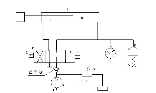

二.油泵在停车瞬时高压泻油,产生的原因是由于当压力达到系统设定,压力开关发信号供压系统停止工作时,油泵失去动力马上停止工作,而换向阀的复位是靠弹簧力要用一定的时间的,正是这短暂的时间就使得压力大量泻荷。1 p, J+ t7 d) T6 S0 E5 p. ^/ z
( O$ ?7 F7 k+ e2 x% {, y" u! p    解决的方法:1.电器改造,在压力系统停止工作时,换向阀先断电,延时1秒油泵断电。
) \' m1 d) a, }( p5 T' L0 O* P# ]                      2.在供油系统加一单向阀& ?; q( E* [, V
- |) S, R. ]9 ^/ v5 Y
+ q$ I. U3 H$ B" k0 c, F+ A
在加单向阀后基本解决问题,但换向阀还是有一定量的内泻。老板希望进一步解决,还不想花大价定做阀子。大家能不能给出个高招把换向阀问题解决了。
