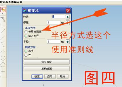

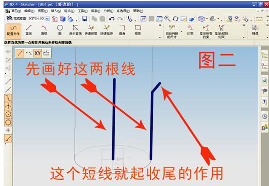

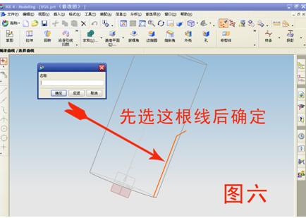

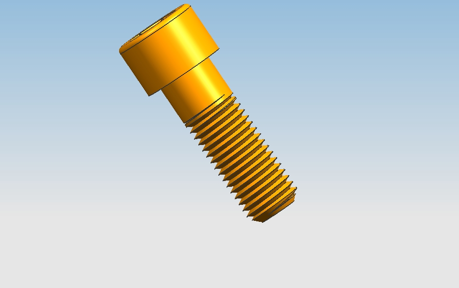

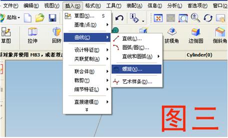

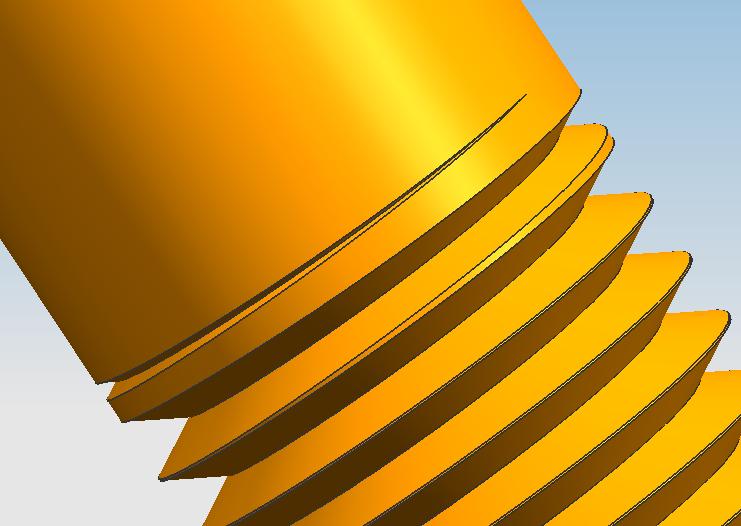

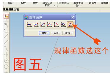

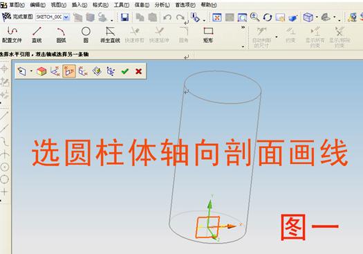

请教螺纹收尾问题,有教程的谢谢你的慷慨分享!!
发表于 2008-3-6 14:32:59 | 显示全部楼层 来自: 中国江苏苏州
在UG中螺纹收尾,关键是做好锥形螺旋线,锥形螺旋线做好了,再做一个三角形的截面,最后用已扫掠,扫描出来就可以了。给楼主一个文件看看!1 ]5 T) x0 r: \& b' e4 T, A
, m+ Y- Y% J. o& M9 O[ 本帖最后由 hfmgh 于 2008-3-6 14:52 编辑 ]
螺纹收尾教程.rar
208.51 KB, 下载次数: 72
发表于 2008-3-6 14:53:46 | 显示全部楼层 来自: 中国江苏苏州
锥形螺旋线的做法
锥形螺旋线的做法:照着下图就可以做出来。
