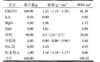

橡胶配方发计中除了对橡胶的机械性能和使用性能有要求外,对硫化橡胶的比重也有比较严格的要求,如用于水下的橡胶制品,橡胶的密度直接影响到特性声阻抗的大小,同时也关系到水中浮力的大小。硫化橡胶密度如何计算呢?
发表于 2007-4-10 13:29:38 | 显示全部楼层 来自: 中国浙江湖州
以一个普通的氯丁橡胶配方为例,说明设汁计算硫化橡胶密度的方法,具体步骤:
: O5 s; v8 [0 b- I+ Q! Y(1)查橡胶和各种配合剂的密度; + N$ H* o$ z% E% t
(2)计算各组分的体积。如氯丁橡胶的体积为100/1.23= 8l.3 cm3,其它组分计算结果依次列入表中; , e3 `* \# {+ u: V3 k: n; D
(3)计算配方总质量和总体积:
! }' }. z7 f& v! R0 L2 {/ i5 c* u. U9 K(4)计算硫化橡胶的理论密度,总质量/总体积 2 a6 f4 _' P6 h5 Z8 q' f. K
= 1651/109.52 = 1.51 g·cm-1。

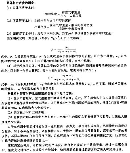

我查了一个硫化后橡胶密度的测试方法.
wanglinyou + 5 应助

回复 1# 的帖子
何必那么麻烦,只要买个比重计就行了,做个试柱,扔到比重计的比重液里,自动就出来了.
