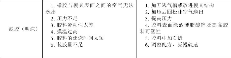

硫化设备 平板硫化炉 50吨的 400mm×400mm 双层 最大压力14Mpa : R% h. T) a# v9 R: k# e
& [/ V& s' V/ [' X- i7 i$ Y6 B产品有金属骨架层 胶料天然胶 硫化条件150℃×7min30
/ z' n$ H3 l( B/ E% I/ W
6 D6 K, M" `0 F# {9 y+ m问题: 单模硫化很正常, 当上下模同时硫化 会有缺胶现象.
1 y* z/ \7 K; H6 |1 b刚开始缺胶严重,调整硫化压力后上下模,情况有所改善,但还是有部分缺胶
: `' Q: j0 f5 A: h/ [& n, }4 p9 V压力 已经再无法调高~~
8 l/ r1 h" h3 E4 X; O请问哪位有经验的可以帮忙提供点帮助!谢谢

单模硫化正常,双层硫化不正常,这种情况估计与你的胶料流动性差,焦烧期短有关,由于双层硫化操作时间(从放料到模具受压)比较长,胶料在没有压力的时候受到高温引起焦烧缩短,故产生缺胶问题   e1 B2 `) I  j
改善方法:
; G" k6 f& G4 c$ j, _: \1.操作时间要快 3 e5 ^$ P- Y7 L2 U# s( |% I; M
2.适当降低硫化温度,同时延长时间 1 [' M0 X) ?( U2 L: o: {
3.有可能的话改进配方

可以根据你的模具大小和产品来确定.你的模压机压力太小,可以的话,适当在模具里补加一点胶料.
发表于 2008-1-28 15:24:00 | 显示全部楼层 来自: 中国江苏苏州
胶料的流动性不好,压力太小.
