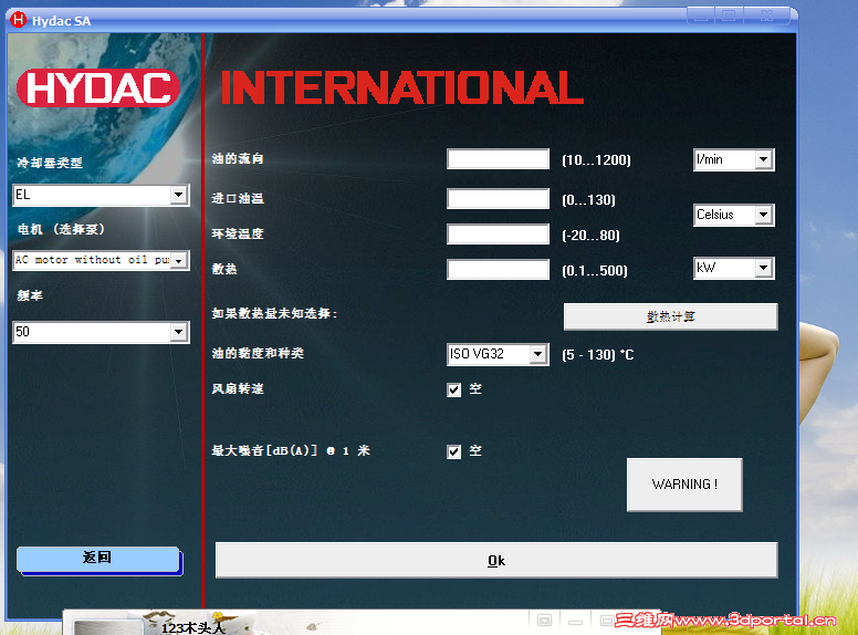

发表于 2012-4-14 21:25:21 | 显示全部楼层 来自: 中国湖北鄂州
HYDAC的有专门的软件来计算选型,比较精确。
发表于 2012-4-15 18:11:19 | 显示全部楼层 来自: 中国河南焦作
HYDAC   选型软件
