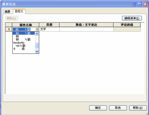

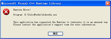

各位师傅:- L" |$ d3 E) H. O/ d4 w  V, V6 Y& F
       我的SolidWorks 2007 SP0.0 经常出现乱码、错误等问题。小弟自以为电脑还不错但该现象老解决不了,请指教?

给个文件你运行导入注册表就好了,这些以前应该有人发过了,建议楼主以后发贴求助前先搜下论坛有没相关的问题!

2楼方法不全面,我发一个

这些问题我们以前也遇到过,但是现在我们已经没有出现过了,我们用的是sw2006不知sw2007是不是2 U9 J- M. L2 g" V# K
一样 ,我们是直接在零件文件下 点击“文件”下拉菜单“属性”在“摘要信息”栏下就可以编辑啦,不会出现乱码现象

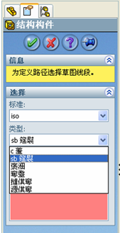

很好,问题解决了,但是比如说我要用矩管100*40的但表中没有,有啥办法
发表于 2007-11-10 16:45:18 | 显示全部楼层 来自: 中国浙江杭州
原帖由 beijingtaian 于 2007-11-10 15:52 发表 http://www.3dportal.cn/discuz/images/common/back.gif) x) ~& V7 T0 f5 f# y2 C
1 P  v2 _5 L! @7 C1 t
没有的可以自己做,焊接件轮廓存放位置:\Program Files\SolidWorks\data\weldment profiles
; U. |9 N# l8 P1 o+ k3 s! ~可以去这里参考:自已做的GB工字钢、角钢、不等边角钢、槽钢库,己上传附件
