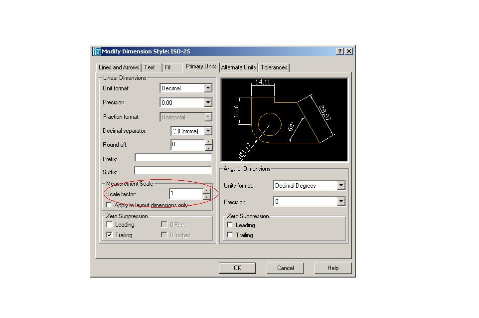

回复 #1 rrhh123 的帖子
先将图缩放后,“修改标注样式”——“修改”——“主单位”——“比例因子”,将比例因子改为1/缩放倍数
★新手★ + 3 应助

发表于 2007-4-11 11:43:13 | 显示全部楼层 来自: 中国江苏徐州
原帖由 blackbird 于 2007-4-11 10:28 发表 http://www.3dportal.cn/discuz/images/common/back.gif2 K6 I4 d$ [1 U7 l9 e5 \) v9 X
9 Q2 _* j" `6 E: D$ z9 i+ E; w
4 L$ U7 o1 X. y3 n6 \8 [* w# O/ r& q: Q7 Q( e
不错,受用了.

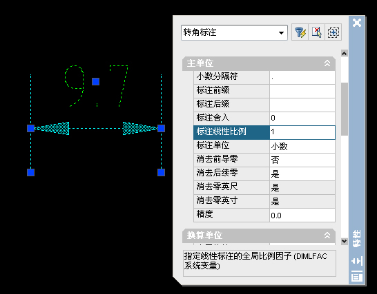

发表于 2007-4-12 08:13:12 | 显示全部楼层 来自: 中国福建福州
我经常在特性中修改主单位的标注线性比例
