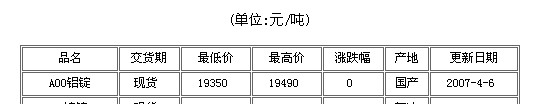

请问这个品名A00铝锭,是什么牌号的铝呀?. x7 _4 |* d3 h  E2 q

“A00”铝,实际上是含铝为99.7%纯度的铝,在伦敦市场上叫“标准铝”。
发表于 2007-4-11 11:43:07 | 显示全部楼层 来自: 中国江苏南通
按国家标准(GB/T1196-93)应叫“重熔用铝锭”,不过大家叫惯了“铝锭”。它是用氧化铝-冰晶石通过电解法生产出来的。
