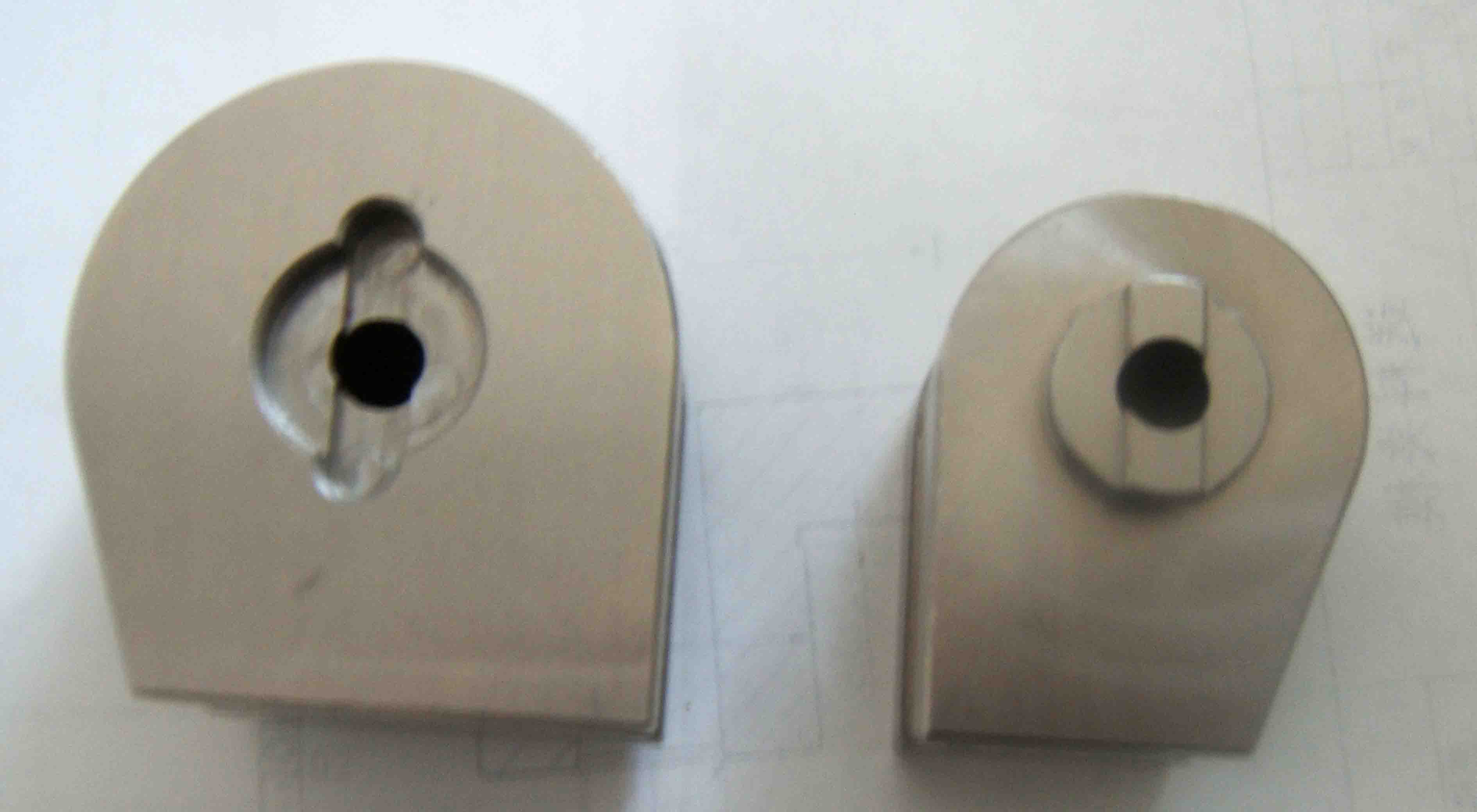

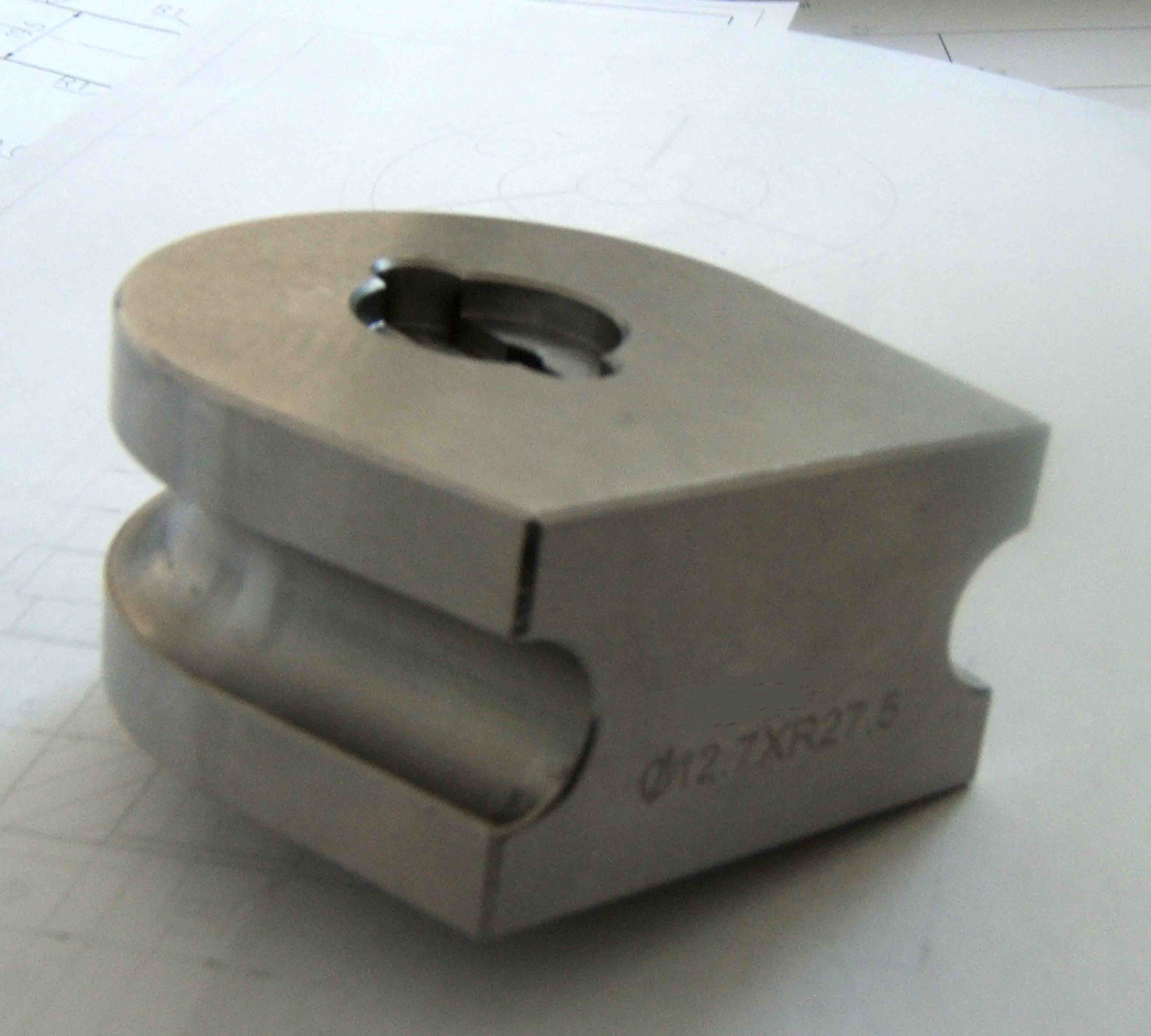

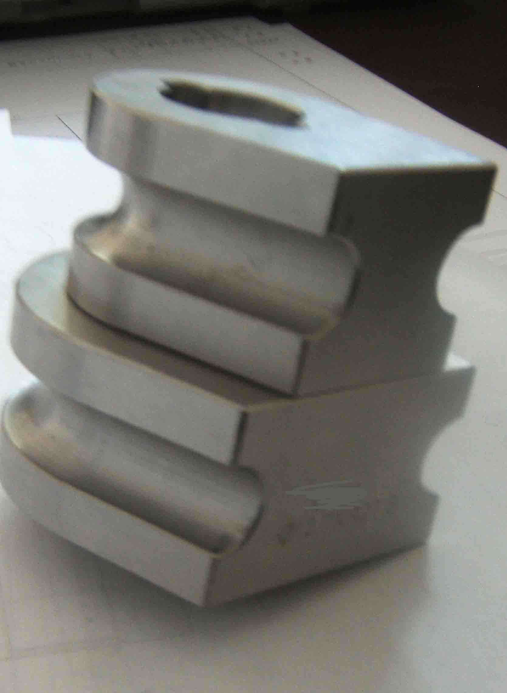

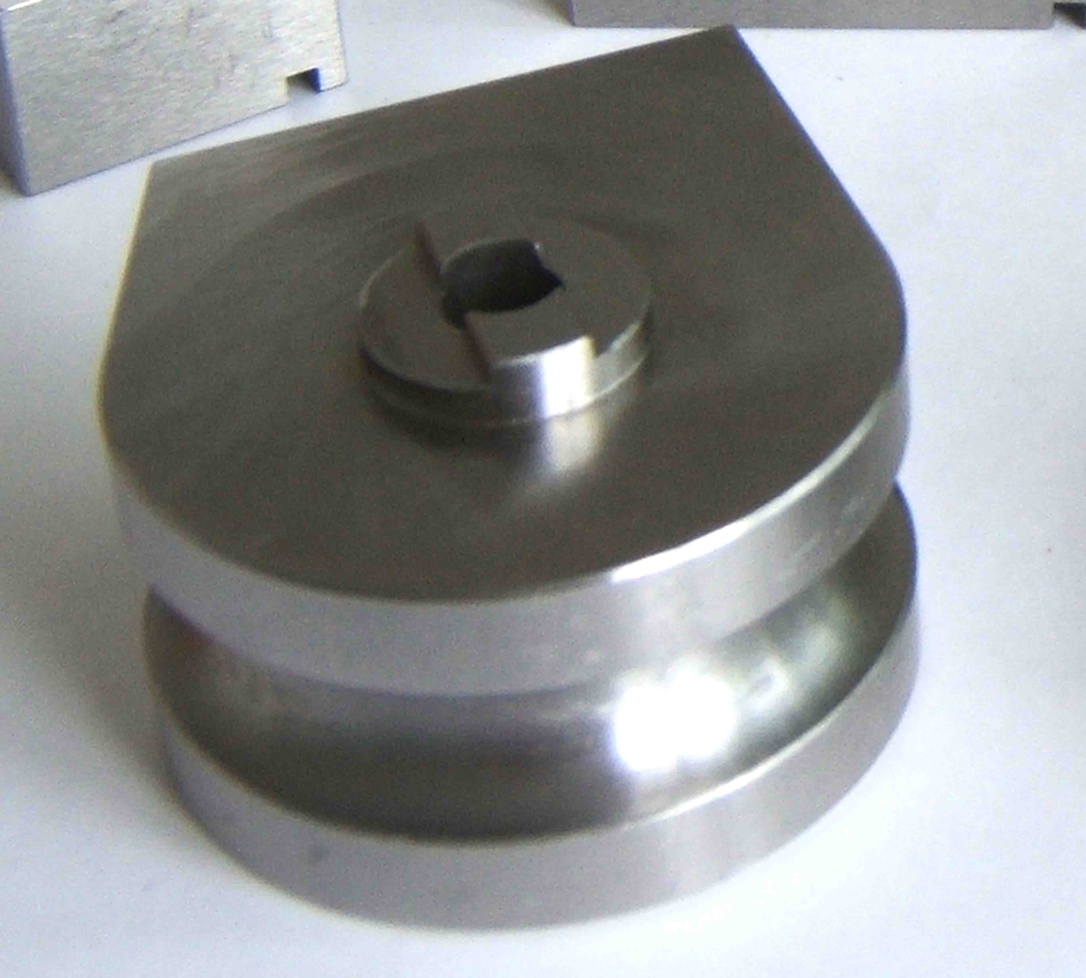

以下模具用普通机床,不能用加工中心及数控机床,能否保证加工质量与精度? 12.jpg 13.jpg 3 Y0 [# L! [! W& {* F6 x) ~  m  ?

发表于 2007-4-11 13:15:45 | 显示全部楼层 来自: 中国湖北荆州
能,用铣床铣凹槽,带分度头,用圆弧铣刀- R, i- M! D7 ]& P' B% n- ~) i
也可以改变设计,用圆形镶嵌,圆形就可以车出
; J; _; X1 g; q1 `- k9 T( e' z这种模具没啥精度要求,只要能弯管,配合部位做好一点就行,圆弧凹槽不伤管,管不皱不扁就行

 楼主| 发表于 2007-4-11 13:19:39 | 显示全部楼层 来自: 中国浙江杭州
现在在就是这样加出来,外观各方面都 不错,就是键槽的对称度有偏差,两个组合使用,配不上! 14.jpg " j4 V  P2 {; c% D

发表于 2007-4-11 13:32:07 | 显示全部楼层 来自: 中国湖北荆州
作成镶嵌式的单键,不要整体作成,间隙大一点,没关系,使用绝对没关系

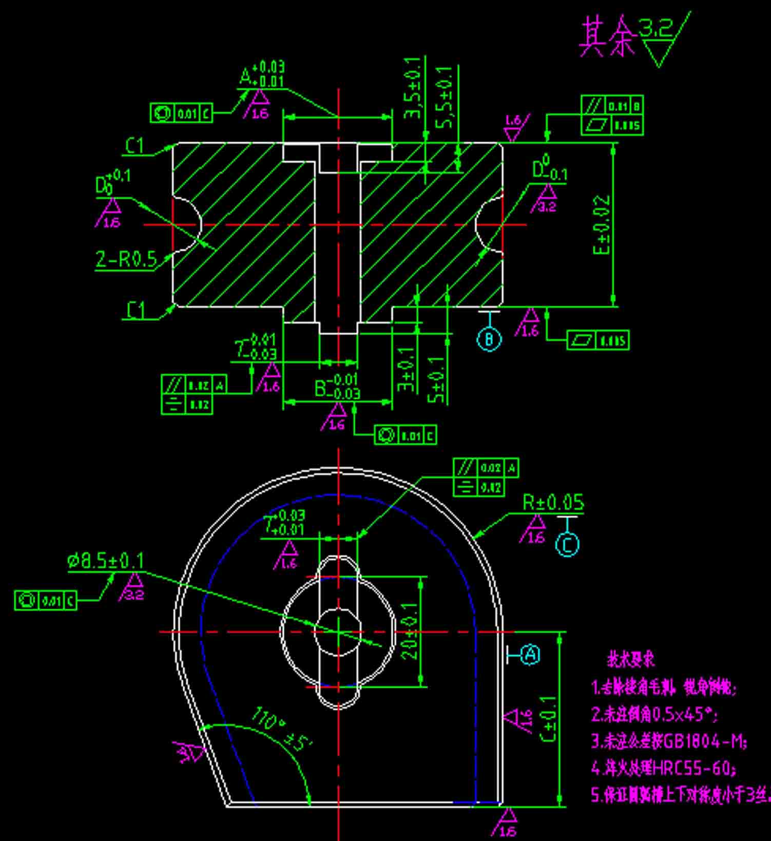

 楼主| 发表于 2007-4-12 19:24:02 | 显示全部楼层 来自: 中国浙江杭州
原帖由 fwg4002 于 2007-4-11 13:32 发表 http://www.3dportal.cn/discuz/images/common/back.gif
5 E4 j2 c/ X1 f6 B; Q4 _: J作成镶嵌式的单键,不要整体作成,间隙大一点,没关系,使用绝对没关系
% `1 q2 v  Y' u8 w5 n不能做成单键。因为模具上面的内孔与下面的圆凸台是用来定心用的。这种模具,既可以正面朝上用,也可以反过来用,一般情况下是两两组合使用,但也可单个使用。

发表于 2009-8-21 08:36:28 | 显示全部楼层 来自: 中国湖北武汉
对称度两个丝 很难保证,余量留大点,用钳工修.+ Q( ]+ m, Q1 Y! a

发表于 2009-8-21 09:00:54 | 显示全部楼层 来自: 中国广东广州
这种弯管模的形位公差要求的过高了,和您设计的工件的孔轴尺寸公差的精度等级不太匹配。当然,您要看着好看那就另当别论,不过,看到您弯管的使用场合,我认为没有必要这样。只不过徒然增加加工成本而已。
