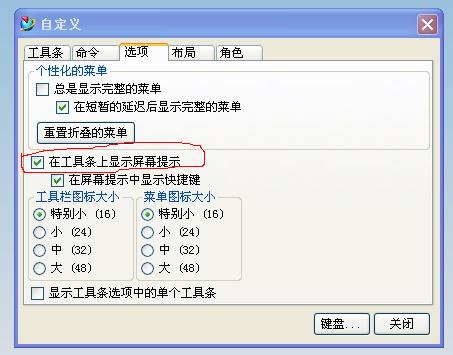

ug4工具条的图标的提示在哪设置,在一个单位,发现他们的ug4工具条的图标没有提示,请问在哪设置?
发表于 2007-4-11 14:15:05 | 显示全部楼层 来自: 中国山东潍坊
工具条上鼠标右键-->自定义
阿帕奇 + 3
发表于 2007-4-11 14:22:48 | 显示全部楼层 来自: 中国北京
“工具”——“自定义”,在“选项”标签中,把“在工具条上显示屏幕提示”选中。
阿帕奇 + 3
 楼主| 发表于 2007-4-11 15:21:49 | 显示全部楼层 来自: 中国上海
谢谢!谢谢楼上两位 :victory:
