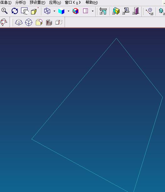

[已解决] 新手学习: 如何将4条线段围成的框拉成一个实体(给定实体长度)
发表于 2007-4-11 14:28:09 | 显示全部楼层 |阅读模式 来自: 中国浙江杭州
呵呵,问题很简单,请高手别见笑!!
发表于 2007-4-11 14:46:58 | 显示全部楼层 来自: 中国湖北武汉
extrude拉深命令就可以了~~~
 楼主| 发表于 2007-4-11 15:19:08 | 显示全部楼层 来自: 中国浙江杭州
用这个命令,如果选择线,拉伸出来的是片体啊!

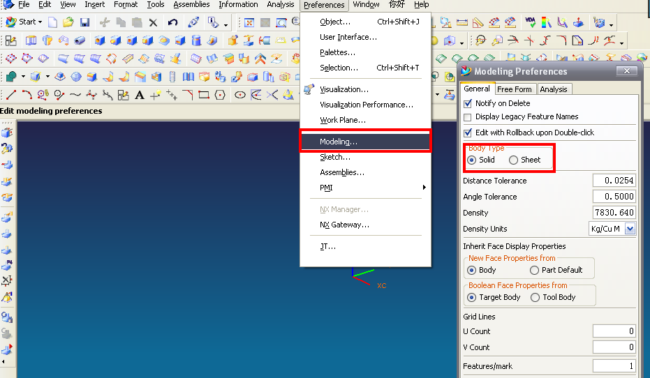

发表于 2007-4-11 15:51:28 | 显示全部楼层 来自: 中国湖北武汉
首先设置成实体,再选择封闭曲线,拉深才成实体~~
 楼主| 发表于 2007-4-11 16:30:41 | 显示全部楼层 来自: 中国浙江杭州
嘿嘿,奇怪了,怎么我打开了modeling,也没设置什么啊,拉出来的就是实体了呢?奇怪了 十分感谢楼上帮助!
发表于 2007-4-11 16:38:27 | 显示全部楼层 来自: 中国湖北武汉
默认的设置就是实体~~~~
发表于 2007-4-11 20:53:07 | 显示全部楼层 来自: 中国浙江宁波
是的 你在4.0里面也好的方便选择啊
