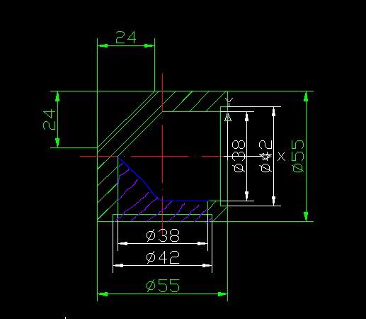

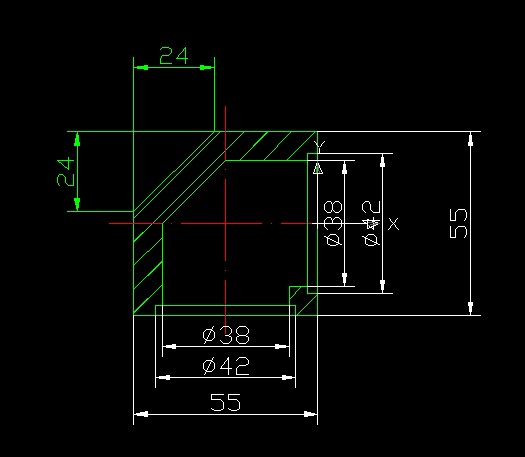

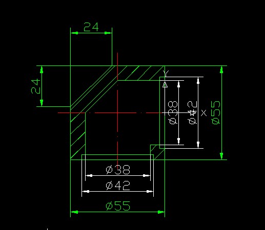

要钻如下图的两个38的相贯孔,在钻第二个孔,不用在第一个孔塞料和磨半孔钻这两个效率比较低的办法。有什么办法直接把第二个孔钻出来,而又不偏斜。 03.jpg . O; \" M2 }* |, G

发表于 2007-4-12 09:17:39 | 显示全部楼层 来自: 中国山东烟台
楼主的意思是在钻完一孔后,钻另一孔时如何解决留下的偏料问题(如图)# Y! x8 @; e! J! T
我建议可以上加工中心,一孔钻到深度,一孔用平底铣刀铣出,这样可以避免钻头偏的问题。
9 J- l  @" q0 l) _! C另外楼主的这个件结构看不懂,请给下“外廓图”,便于如何做夹具装夹定位。
 楼主| 发表于 2007-4-12 20:08:21 | 显示全部楼层 来自: 中国香港
回复 #6 sxw68 的帖子
我这有几个在外面做来该工件,它两个38孔看起来都是用钻头钻出来的,钻的都很正。我们自己做,上四爪,做完一面,做第二面,直接用38的钻头钻38的孔,跟前面的38孔贯通的时候,钻头总往前38孔没肉方向偏。后面我只能先用小钻头钻,然后用镗刀镗。我弄不清这东西在外面那厂是怎样钻出来的。

发表于 2007-4-16 11:00:29 | 显示全部楼层 来自: 中国湖北十堰
钻完再铣必定会把前面钻的孔的底部铣到,如果可以的话我想,既然是第二个孔钻时由于前面的孔钻出后没有肉才会引偏,能否将前面的孔做个销子堵上或者用其他材料堵上,然后再钻第二孔,钻完将堵头卸出即可。

发表于 2007-4-17 20:37:21 | 显示全部楼层 来自: 中国辽宁锦州
真的看不懂 外廓是圆的?还是方的?第一张图是方的 第二张变圆的拉.用钻套不行吗? 你可以试试

当钻完第一个孔时,第二个用钻头钻的时候,钻头只是单边钻削,自顺就顺着力向没肉的那个方向偏。可以做一个能90度旋转的车夹,可一次装夹,减少辅助准备时间,先钻小孔如30的孔,在用镗刀上镗到尺寸,当然第一个孔也可直接钻到位,第二个在镗出来,以便提高效率。如果有条件的工厂,还可以用立卧数控转换中心来加工!
发表于 2007-4-18 12:47:27 | 显示全部楼层 来自: 中国辽宁丹东
看了楼主17日的回帖才知道这是个直角弯头,如此一来,本人15日的说法就不是一个好方案了。重新考虑了一下,个人认为用铣钻结合的方法行不通,主要原因是效率太低,成本偏高,略想一下就能理解,在35钻铣床上频繁的换刀具加工浅孔是什么样的一个状态,当然,单件小批生产除外。所以,考虑出两种适合大批生产的方案:1、精铸毛坯——车内孔;2、锻造毛坯——车床钻孔——车内孔。都是用一套夹具。试试看如何?

发表于 2007-4-18 12:52:18 | 显示全部楼层 来自: 中国辽宁丹东
补充一点:车夹具不需要翻转结构的,因为这个工件两端形式一致,且对称。
