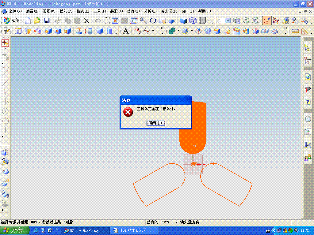

请高人指点,环形阵列如何做.............

此命令只能阵列实体上的特征,不能在空间中阵列实体。若想实现此目的,请使用变换命令。

发表于 2007-4-12 10:34:48 | 显示全部楼层 来自: 中国广东佛山
对的,用变换特征里的绕点旋转
发表于 2007-4-12 15:42:26 | 显示全部楼层 来自: 中国上海
对的,用变换特征里的绕点旋转
发表于 2007-4-12 15:58:11 | 显示全部楼层 来自: 中国江苏南京
用变换,速度也快,点一下转出来一个,俺一秒能转出来4个呢
