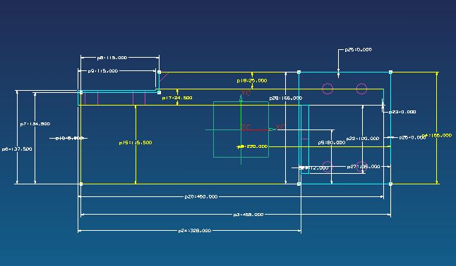

我再UG中划的草图尺寸在中间 怎么改能把它放在上面  谁能把帮帮我呀

就是要让尺寸标注时,在尺寸线的上上面,而不是在它的中间,那样太难看了。谁会呀

我在另一贴里面附图了  到那里面看看  能帮上就帮帮吧 谢谢了

1)点击文件-实用工具-用户默认设置。
8 r9 G9 r8 p# P; k5 N1 {) a2)设定完成后重启UG即可。' M3 D* H% f. A8 M" e* ^
请看视频。 草图标注在上方.rar (1007.35 KB, 下载次数: 19)
