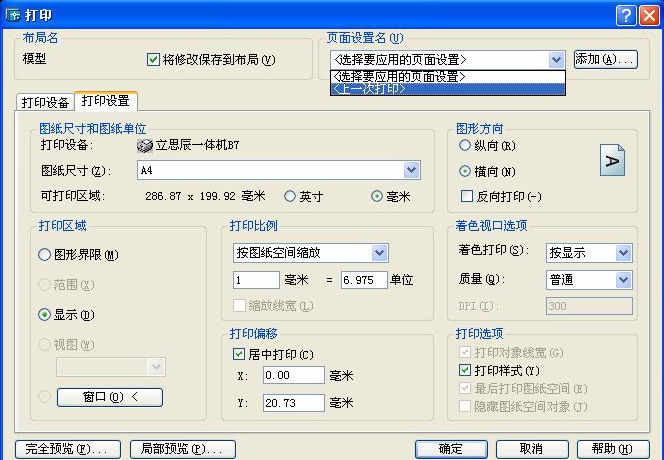

如图,选择“上一次打印”即可。
2 K4 O+ t' `3 m1 J- U
) v" s( r% }  R) d8 n而且,如果模型空间只有一张图,你可以试试“打印区域”选项中的“范围”选项,再配合上一次打印,打印速度还是比较快的

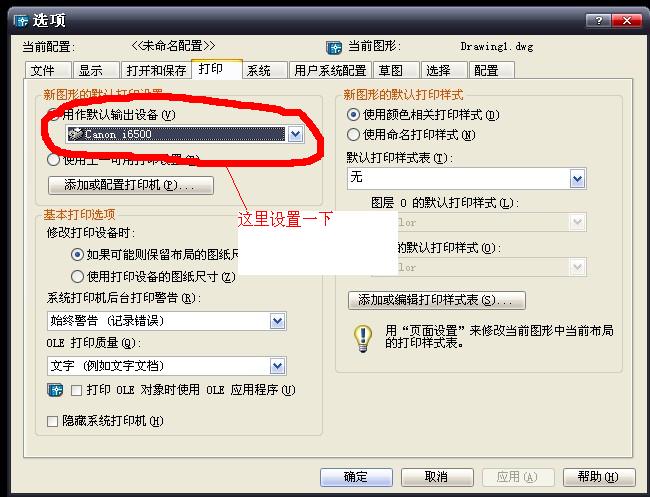

1、在“选项”中设置默认打印机

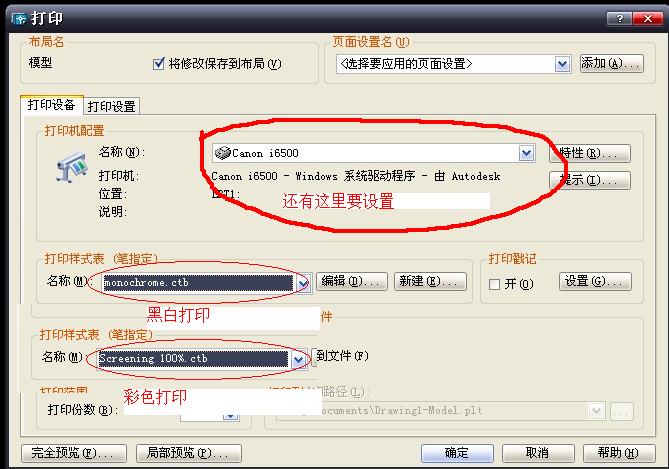

, G  j& ]4 W  f4 I在下面图中设置应该可以解决
blackbird + 5 应助
