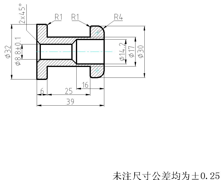

[已解决] 这个工件的最佳加工工艺
发表于 2007-4-12 10:47:08 | 显示全部楼层 |阅读模式 来自: 中国浙江杭州
材料:Y15,/ e' X$ l$ {* t6 H2 q  P
批量中等,5 `3 q' s! f8 N# z, O. V) N& V7 S
请各位帮忙了,

1.精密铸造。
6 p" z2 s9 {6 U1 B0 k+ G% D# j2.数控车削精度要求高的部位。
发表于 2007-4-12 13:44:49 | 显示全部楼层 来自: 中国天津
普通车床,棒料.
. ]% v& k4 B; x( k7 ^( i: \  车端面---钻小孔----钻大孔---车外圆----车槽 ---倒角(圆)----切断--钻床OR车床倒角5 d; l4 R$ _4 z! K1 F3 v, a% y" ^

发表于 2007-4-12 14:03:36 | 显示全部楼层 来自: 中国山东德州
CA6140   45   HT200   圆棒料: |4 ^* h" O+ j3 o# g- A/ j
  车端面→车外圆→切槽→倒外角外圆弧→钻小孔→钻大孔→切断→调头装夹→倒内角→完活

发表于 2007-4-12 14:11:29 | 显示全部楼层 来自: 中国上海
一般情况下就按照4楼的工艺,不过调头装夹之后是不是还应该是车端面、倒内角呢?
6 R$ A9 J- W. F) F/ m9 H1 K/ h% o' F8 w- }7 x1 P0 U
另外,楼主已经给出材料了,是Y15,不存在铸造之类的。
发表于 2007-4-12 15:56:43 | 显示全部楼层 来自: 中国
Y15 啊, 这材料特好车,你的工件批量大的话适合自动车.6 K# }5 `' @+ q3 s
& u; |! [$ o* P4 b& [
要不然用棒料( U, n9 R8 ^* `2 J' z
下料兼车断面-->钻小孔-->钻大孔-->车外圆-->倒角-->成型刀车圆弧-->下料兼车断面--> 钻床到角.

可以用C1336自动车床加工,一个周期(大约2分钟)可以加工一件,然后在其他小型车床或仪表车床上平另一端面和给孔倒角。

 楼主| 发表于 2007-4-13 09:46:20 | 显示全部楼层 来自: 中国浙江杭州
图纸尺寸很全的啊,内孔倒角没做要求,大孔将小孔贯穿后回有一个自然的角度,对此不做技术要求!  I4 @- r+ E* F
还有各位的工艺我都拜读了下,大部分差不多了,只是觉得为什么不先打大孔在打小孔呢?

发表于 2007-4-13 13:52:06 | 显示全部楼层 来自: 中国江苏常州
图纸要求不明确,外圆是否有要求?
( E( t! Y/ x) N* O& d& ^7 B0 N! ?1.如果外圆没特殊要求:可以车一头-----调头车-------钻大孔--------钻小孔: U, d& M  W+ N7 d
注意,可以设计套钻模,这样保证精度,速度也快。
5 ?. z4 [- o. d! m: f2.如果外圆有特殊要求,那就再加道外磨。
 楼主| 发表于 2007-4-13 13:56:41 | 显示全部楼层 来自: 中国浙江杭州
外圆的要求不高,图纸下方写了未注尺寸公差均为±0.25,粗糙度没限定.所以不需要磨外圆了,
发表于 2007-4-13 15:38:56 | 显示全部楼层 来自: 中国陕西西安
  各位的加工工艺可行.' H; F5 P/ l1 {; n
  我认为图纸还是不完整的:
0 r" [5 |. l. i; B4 G+ i  1.小孔和大孔之间的过度锥没角度,也没长度;0 P9 n: c* F0 F% `, P1 q6 O  A( ]
  2.宽度25的槽底根部角度未注园角;
* F1 g& y: F, `1 A  3.缺粗糟度标注;
9 {: w( b/ p. ^( {$ j0 ?, P' ^  如果全部表面均可不加工,采用精密铸造是不是更好呢?

在自动车床上加工时用冷拉圆钢,外径大于32即可,车外圆的工步直接可以加工出32的外径。
发表于 2007-4-14 02:29:03 | 显示全部楼层 来自: 中国湖北十堰
我觉得应该先钻孔--〉用星型顶尖顶内孔,车外园,切槽,倒角。一次装夹搞定!

发表于 2007-4-14 18:19:23 | 显示全部楼层 来自: 中国辽宁大连
若是大批量,内孔和外圆无形位公差要求的话,我建议外圆正常车,内孔用复合钻,一次把内孔搞定
发表于 2007-4-14 21:34:25 | 显示全部楼层 来自: 中国黑龙江佳木斯
1步)普通车床   下料---三爪夹盘夹外圆---平端面外圆车成---小孔钻成,倒角车成----槽部车成----截断取总长6 W  X) d* Y0 y1 _0 @# a
2步)数控车床    三爪夹盘夹外圆----大孔钻成----R4及R1圆角车成.
