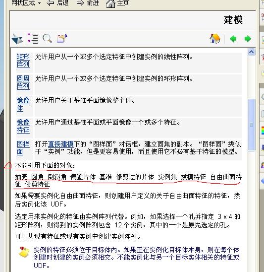

[已解决] 为什么实体用(插入-关联复制-引用)时,实体的倒圓周角与拔模的特征不能阵列与镜像!
发表于 2007-4-12 11:54:19 | 显示全部楼层 |阅读模式 来自: 中国江苏苏州
为什么实体用(插入-关联复制-引用)时,实体的倒圓周角与拔模的特征不能阵列与镜像!不知道为什么?2 F# t& l4 I3 o9 p* J" [

发表于 2007-4-12 13:17:23 | 显示全部楼层 来自: 中国山东潍坊
这是今天第二个类似问题了 ,请见下图

 楼主| 发表于 2007-4-12 16:38:34 | 显示全部楼层 来自: 中国江苏苏州
谢谢!明白了!
