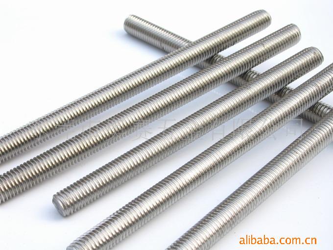

M15-M30的钢或不锈钢材质的螺杆是用什么设备,怎样加工的???

螺杆可以用车削加工,还有用压制的方法加工的。

! f  d, o6 \4 V: F4 P2 _3 S这是大批量生产的。我知道有车的、搓的、挤压的,就不知哪一种加工速度最快,人工最少,成本最小。

大批量生产一般用专用搓丝机搓丝、滚丝机滚丝加工螺杆,精度高,尺寸和表面质量好,螺杆的机械性能也比切削加工的要好,自动化程度较高,加工速度快,人工少,成本小。

大批生产用搓丝机,我见过自行车轴的生产,搓丝机一天能出800根 。

如果一天只加工800根的话工人就要饿死了,对于中小规格的产品,一个小时就是接近2000个,对于大规格的这个一般是用滚丝机来完成的,一般在M36以下可以冷滚成形,而且可以连续进给,加工较长的工件,比如3米-10米都可以完成的,再大就要用楔横轧机来生产或是丝杠车床来完成了
