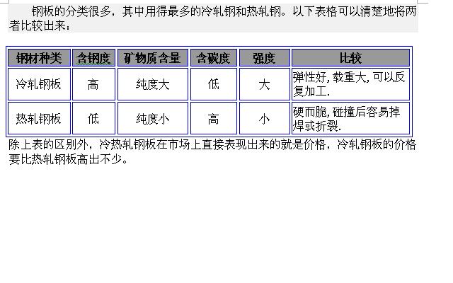

如题,读书时老师没教,工作时老出现这个疑问,哪位仁兄解释一下?
发表于 2007-4-13 10:12:43 | 显示全部楼层 来自: 中国江苏南通
please check the picture i attached ,

把钢材加热后控制在再结晶温度以上进行轧制加工的工艺称为热轧。
) R9 ~: v: X" B, H8 f. @' K  w在再结晶温度以下,包括常温下进行扎制加工的工艺称为冷轧。* [7 U3 R& c+ P+ t! O
1 P+ K: p3 a% f钢材热轧具有良好的塑性,容易成型,成型后钢材没有内应力,便于下面工序加工。如建筑用的钢筋,用来进行冲压的钢板,要进行机械加工和热处理的钢材都是热轧钢材。$ i: @9 ~5 }2 F6 o. }4 m
钢材冷轧具有冷加工硬化的特性。由于冷轧具有较好的机械性能,很多直接使用的钢材都使用冷轧钢材。如冷扎扭钢筋、冷轧钢丝、冷轧钢板等。: s* y7 [# a# j6 h
2 v; \6 _( m3 d热轧钢在轧制变形后,金属的晶粒能再结晶,因此金属的机械性能不变。冷轧会是金属晶粒破碎,增加晶粒界面,是金属的抗拉强度和硬度都增加,塑性降低。
7 C: e6 R" s! ?! r. c5 J9 \6 E3 T热轧需要的轧制力较小,轧制成品几何尺寸不够精确,而冷轧需要的轧制力较大,轧制成品几何尺寸较精确。
% k/ m! a3 q/ U- E此外,在不便将钢材加热热轧的场合,如薄板和小直径无缝钢管,都采用冷轧。1 s6 {/ p9 G+ Z9 R$ H* X

冷轧钢板一般要求精度高如厚度、表面光洁度宜作镀锌、锡带等

其他的他们都说完了,我就不说了,就告诉你他们表面上的区别吧,热轧有锈,冷轧涂油没锈

冷轧板一般是在热轧板的基础上再进行常温轧制,其性能、内部质量、表面质量等均好于热轧板

冷轧精度高 热轧生产效率高
发表于 2008-12-18 09:34:43 | 显示全部楼层 来自: 中国北京
冷轧:冷加工
) C/ d/ ]- M# Y: w  H* L" Y$ _热轧:热加工
8 J% |5 [5 ?2 D. g) {冷轧的质量比热轧要好,价格也高
