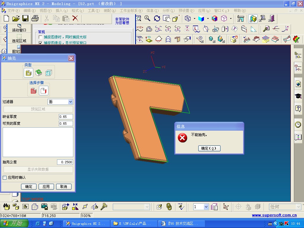

[已解决] 为什么我的不能抽壳
发表于 2007-4-13 10:42:53 | 显示全部楼层 |阅读模式 来自: 中国浙江台州
希望各位帮帮忙,看一下
7 k$ w7 c$ @. {4 C/ o* G6 y
4 q4 e# F& l* ~$ k3 v[ 本帖最后由 tangxu12 于 2007-4-16 09:07 编辑 ]
发表于 2007-4-13 11:58:42 | 显示全部楼层 来自: 中国上海
把数模发上来看看!
. w# p0 O2 i8 r1 y& ^0 J不能抽壳的原因有好几种,如曲面曲率半径过小,边界不顺等等!
发表于 2007-4-13 12:45:16 | 显示全部楼层 来自: 中国浙江金华
尖角和过渡的地方容易造成抽壳失败.
发表于 2007-4-13 13:34:18 | 显示全部楼层 来自: 中国重庆
你这个要先把圆角去了,在抽,抽完了在进行倒角!
发表于 2007-4-13 17:38:27 | 显示全部楼层 来自: 中国河北保定
去除的面先把圆角去了.
 楼主| 发表于 2007-4-13 18:05:35 | 显示全部楼层 来自: 中国浙江台州
可书上的就是说先把角倒好,再去抽的
发表于 2007-4-13 18:48:09 | 显示全部楼层 来自: 中国江苏苏州
要变通一下的,不能抽壳成功系统应该会显示哪个面不能抽的
 楼主| 发表于 2007-4-15 19:49:38 | 显示全部楼层 来自: 中国浙江台州
呵呵,谢谢了,我可以成功了
