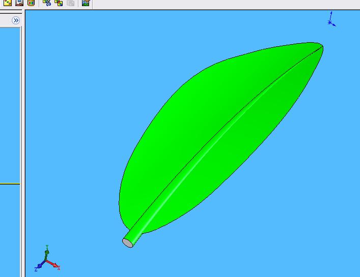

发表于 2007-4-14 00:15:45 | 显示全部楼层 来自: 中国江苏无锡
树叶改画了一下,不知对不对,满足你的要求吗?
树叶.rar
1.51 MB, 下载次数: 75
 楼主| 发表于 2007-4-14 09:30:57 | 显示全部楼层 来自: 中国广东深圳
满意
谢谢啦!被您调整之后基本完整了(我原先那个开模根本就做不出来的,呵呵0 y3 g8 \' E2 e- b# M; k
您的思路很独特,先画茎再画叶---值得学习!

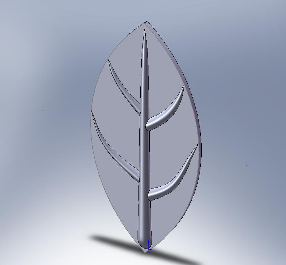

没筋的叶.
画了个没筋的叶,希望楼主喜欢

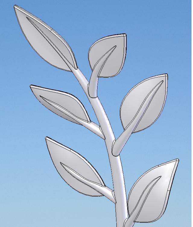

发表于 2007-5-16 08:22:16 | 显示全部楼层 来自: 中国广东深圳
看看我这个图片,是否满意

发表于 2013-3-11 10:57:27 | 显示全部楼层 来自: 中国宁夏银川
高懊 发表于 2007-5-16 08:22 static/image/common/back.gif( f5 B. y0 G: ?7 d$ K
看看我这个图片,是否满意
' p$ `" _9 r! M7 _) f1 T
你好,我也想要你画好的这个数模。能发给我学习一下吗?谢谢!280397701@qq.com
