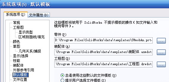

请问高手一下,有没有办法把自己做的标准图框转换成工程图的标准图框啊.具体怎么做,希望高手请教一下.....谢了

打开SW工具------选项-------默认模板,把你设置好的模板另存为.drwdot工程图的模板格式到以下位置

新建工图时导入自己设定好的模板
新建工图时导入自己设定好的模板

把自己做的标准图框另存为drwdot工程图的模板格式,软件便会自动打开放模板的文件夹。保存便可以了。
