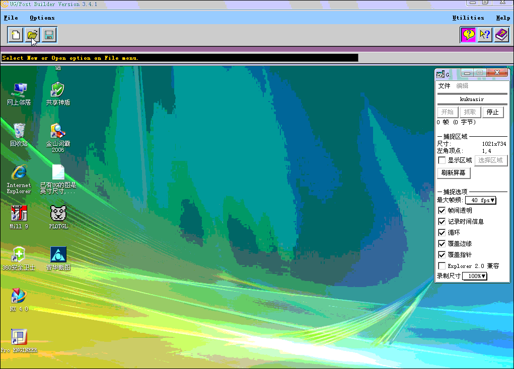

我用UG画的图 模拟的时候都很正常,可是nc程式输出到机床的时候,刀却和模拟时走的路径不一样 ,不知道是为什么!
; G5 \' c$ W6 T还有我的nc程序里有I,J,K 可是我看别人用的nc程序却是R  不知道是不是我的床子不认I,J,K   怎样把I,J,K改成R 啊 !请高手指教!谢谢   我的机床是台湾的宝元系统4 c7 |; F3 _1 x( {; E& T6 b+ f, g

这个问题我也遇到过,你可以在参数设置里将机床设置项的输出改为全部直线输出即可

我想应该是后处理的问题,UG自带的后处理是不能直接用的,需要修改,因为它的代码设置均默认为模态。包括I J K 等 ,而机床控制系统却不是,也就是如果有相同而且连续的IJK 值就会只输出第一句,而省略后面的。这样就可能过切,你试一下在POSTbuider里将IJK 改为强制输出再试试。

楼上可以解释一下你所做的这些的目的是什么啊 ?把0.001改成0.02?
# {9 \) K* k/ R  C! Q5 V3 j3 l2 E) }' x8 q- D3 M$ ^+ _
2 Z% q* c5 h* q) {还有把yes改成no?这样就可以了吗?我的机床是3轴的!通用吗?

我按照楼上发的视频截图的做法改过了!可还是不行啊 !
