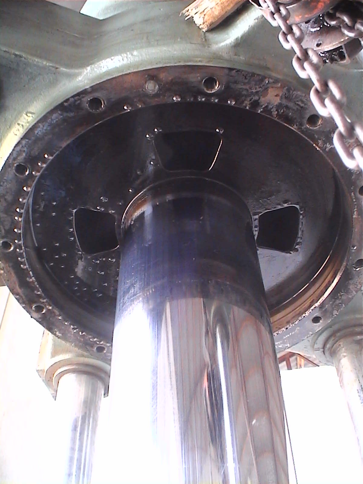

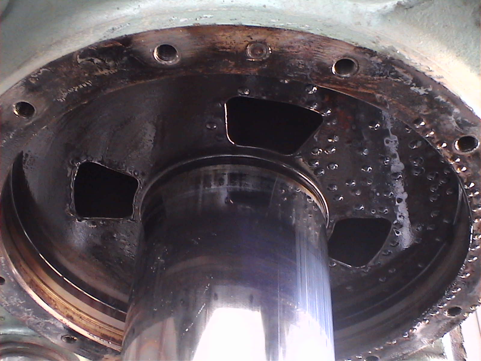

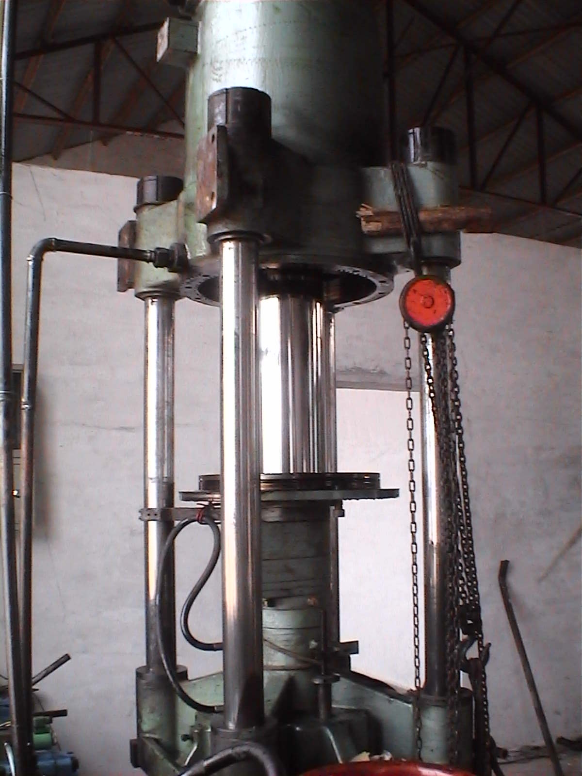

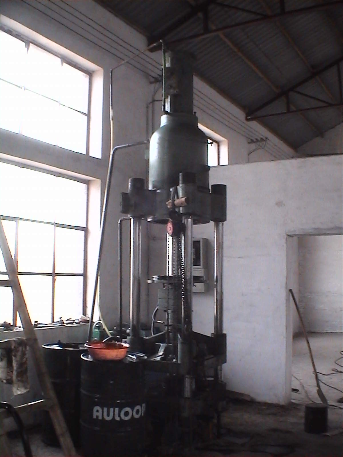

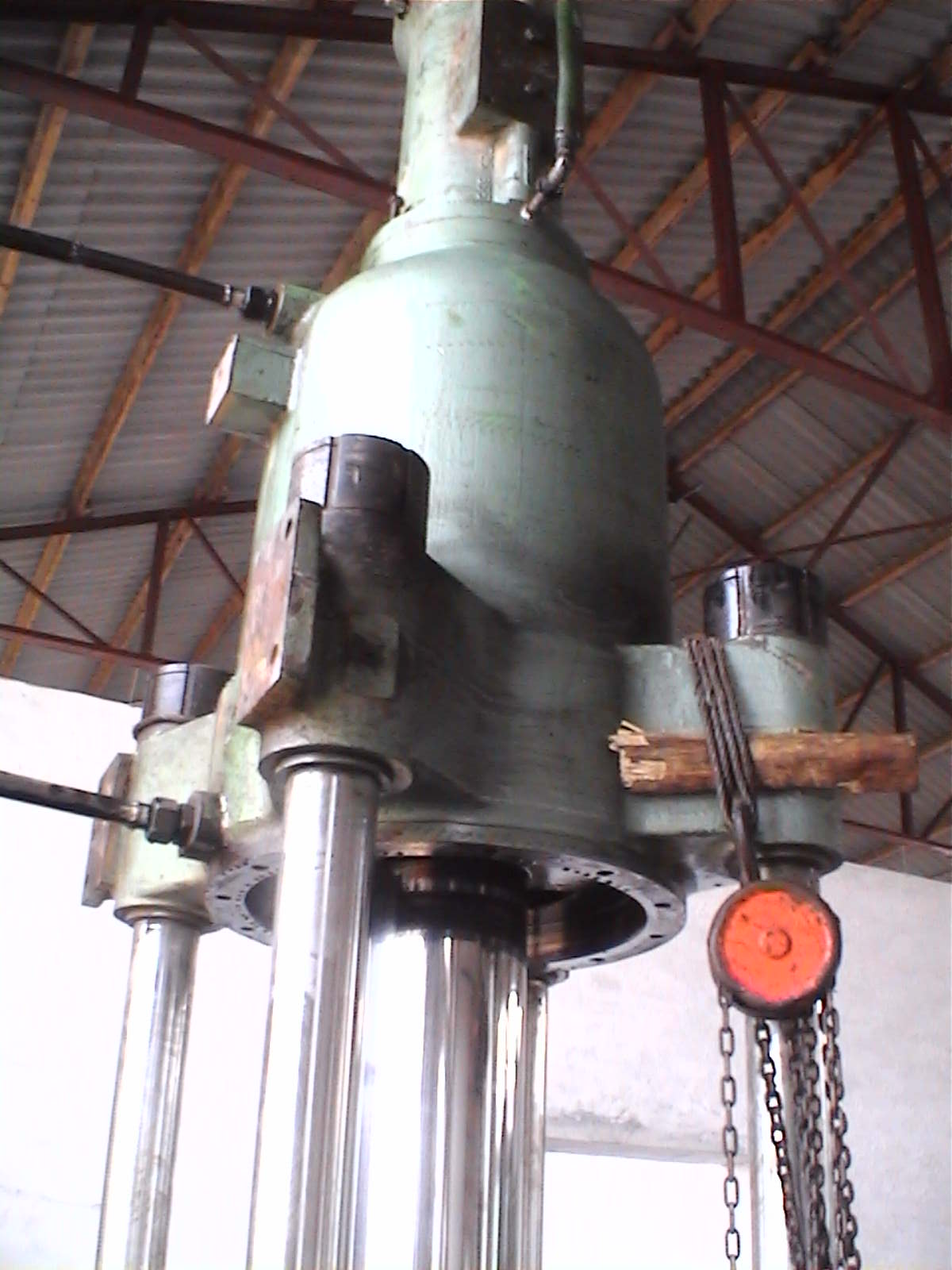

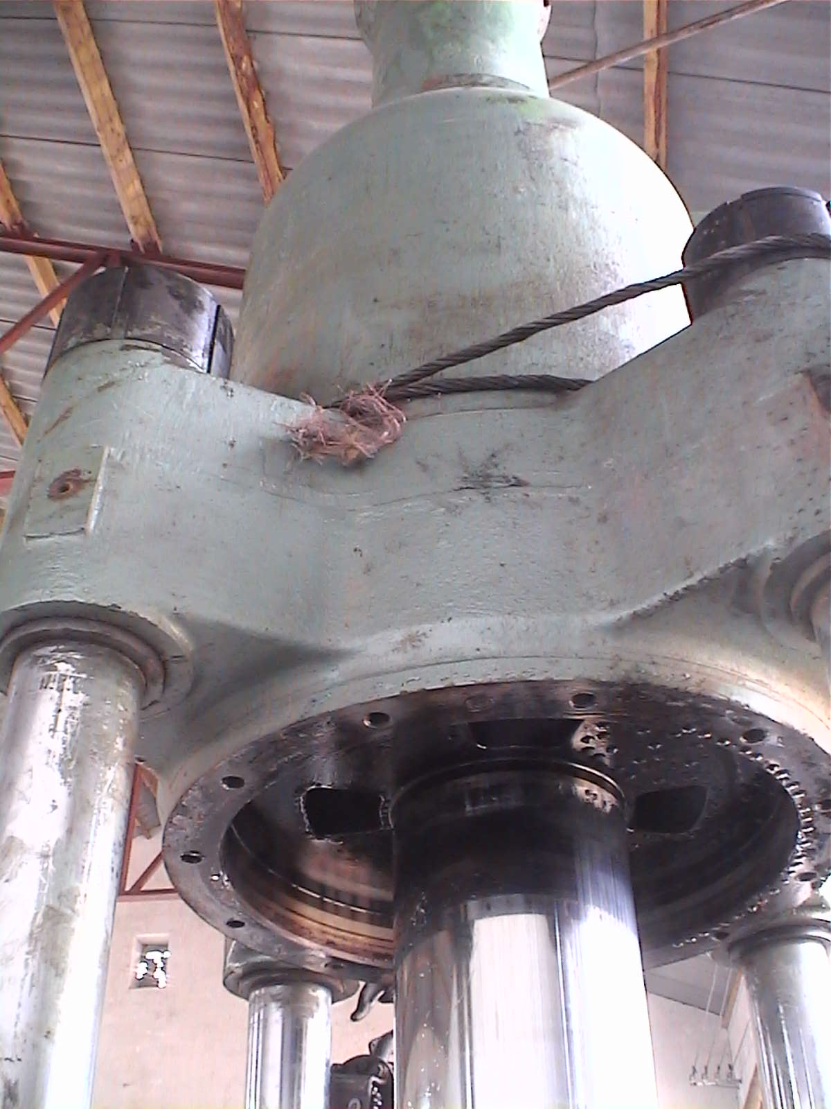

DVC00322.JPG       我厂刚刚购买了一台液压缸自己配的泵站,在试运行的时候发现活塞杆只能下行不能上行,而且下行吃压时压力还很大。开启上行时如果拆开上腔的油道油缸的上腔油管会大量喷油,但是活塞杆不动。拆开缸发现活塞上有4个孔,但是通过孔看不到油缸的上腔。
; h/ o2 @" r& w/ a% J液压缸买来时有加速缸现在没有用上,求各位大侠帮忙分析设计此液压缸的泵站及安装的方案?

要么用上填充阀功能(加速缸),要么把四个孔堵上,活塞上有一个单向阀功能的填充阀,当活塞要快速下降时,最顶上的油管通油(高压低压都能实现,看实际的设计),打开填充阀,活塞下腔的油从四个孔流到上腔,当活塞慢速下降和上升时,这个填充阀就关闭。

这应该是老式的快速增压缸,上部分为快速成部分,下部分为增压部分 。

/ N4 V. y! n. P+ K* Q! `4 F分析得有一定的道理,能进一步说明这个填充阀是如何工作的吗?按着这个说法,在高速时是工作在差动方式下。

这个是个增压油缸,小径部分是快速段,大径部分是增压段,楼主看看动作顺序,上升时要将大缸上油口打开,应该有个充液阀来控制.仔细对一下系统看看.
