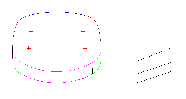

[已解决] 我想把这个图展开
发表于 2007-4-14 08:05:45 | 显示全部楼层 |阅读模式 来自: 中国湖北随州
我想把这个图展开,能帮帮吗,我是想知道怎么做,希望各位前辈能指教一下详细的步骤,先谢谢了
* [% Z; V  i& H3 _8 N6 p- R8 Z补充一下,是想用CAD把它展开

楼主是想做钣金展开图吗?可是你的二维图好像不是按照机械制图标准来的,让大家有些看不懂
发表于 2007-4-18 09:29:50 | 显示全部楼层 来自: 中国湖北武汉
你的意思好像没有表达清楚,“展开”的目的是什么?是算需要多少材料吗?是算面积或者周长吗?最好是说清楚,都不明白是什么意思?怎么帮你啊?

发表于 2007-4-18 21:30:57 | 显示全部楼层 来自: 中国
楼主的图中有几个冗余的尺寸,容易造成误解。按照我的理解重画了一下,不知是否符合楼主的原意?见图1, E! ?+ Q' `# O. q- s: A3 i
$ [2 U% i3 N1 W& l
图1
图1
- o5 D  I' O9 e! _9 R
1 c/ F+ M8 l+ F楼主的原图没有给出厚度,就按外型基本尺寸展开吧。
* ?. ?- O/ g2 M3 \" l/ v整个工件由八段弧形构成(见图2),上面五段是标准的圆弧,下面三段是椭圆弧。
9 t# o2 P8 ~8 Z
9 U2 P* i2 ]  E( s; t
图2
图2
: m) r; G& h5 A0 f& L- S- A

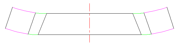

9 p/ H7 R/ p$ X6 B( @- a; @对圆弧的展开很简单,只要量取所有五个圆弧段前后两个总边长和工件高度(950),画一个等腰梯形就可以了(具体见图3中间部分)。. z  }/ x1 |# \' \6 q
5 v* ^- V6 i( U& ]6 l0 F" [
图3
图3
# F- d0 S. a$ F% z% s5 r3 A
; J2 P+ g/ i  j7 z# C2 I对椭圆弧的展开有点麻烦,特别是左(右)下角的椭圆弧。首先应该旋转主视图,使前后两个圆心位于同一个中垂线上;再做出它的左视图;然后通过左视图找到截面的椭圆,就可以逐点展开,画出其表面的形状了。必须说一句:完成这个部分的展开,需要比较扎实的立体几何功底。
; S$ |2 Q; }/ a3 L" G具体展开步骤可参见附件“展开过程.dwg”/ t: P  V) m, c/ Y7 X
+ c, i, l; d2 j
[ 本帖最后由 woaishuijia 于 2007-4-18 21:34 编辑 ]
展开过程.rar
30.93 KB, 下载次数: 18
DWG文件,CAD2000格式
blackbird + 5 应助
