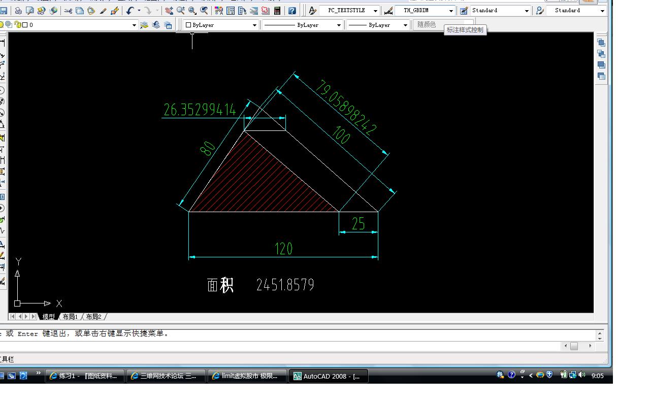

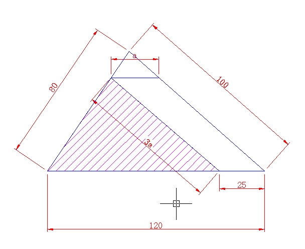

见图,求A,阴影面积,最好说出各自的方法。目前我想到两种方法。

a = 26.3530
% h) a* J! J* G1 g7 ~, L' E/ y! M面积为2451.8579

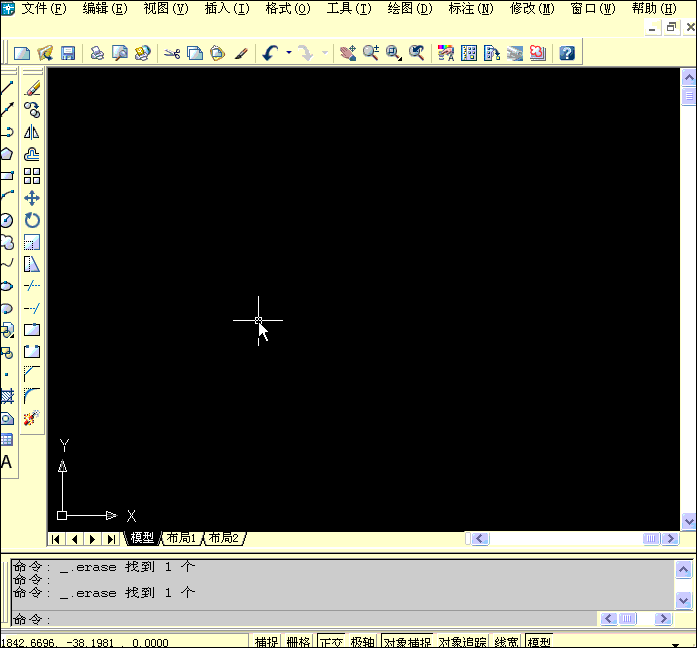

 楼主| 发表于 2007-4-15 01:22:03 | 显示全部楼层 来自: 中国江苏苏州
原帖由 2005llnn 于 2007-4-14 14:00 发表 http://www.3dportal.cn/discuz/images/common/back.gif
5 Q8 Y( c6 r, G' X4 L% |7 sa = 26.35309 M9 a: ~* ]3 l
面积为2451.8579
! V7 X$ g+ J- ^; W ,用了缩放命令,有不用这个命令的吗?

发表于 2008-11-30 09:07:33 | 显示全部楼层 来自: 中国江苏苏州
用缩放做简单一些。

发表于 2008-11-30 12:19:01 | 显示全部楼层 来自: 中国江苏苏州
这个说不好,关键是缩放,上面斑竹有动画,缩放多看几遍,找准基点,参照缩放。照着画一下,我想能明白。
