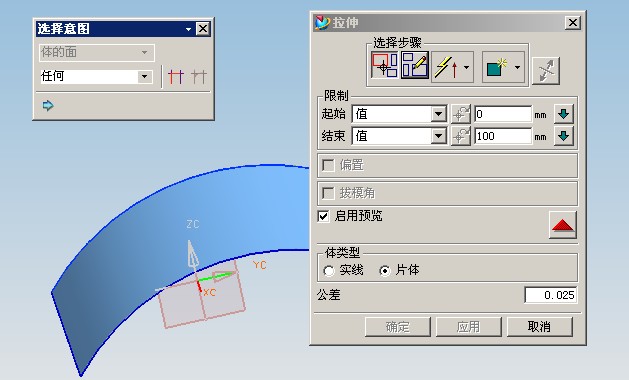

发表于 2007-4-14 15:18:21 | 显示全部楼层 |阅读模式 来自: 中国上海

发表于 2007-4-14 17:02:12 | 显示全部楼层 来自: 中国湖南株洲
应该可以,重建一个文件试试。
发表于 2007-4-14 17:43:33 | 显示全部楼层 来自: 中国山东青岛
在你的选择意图菜单里选择面的边即可。
发表于 2007-4-14 20:00:23 | 显示全部楼层 来自: 中国浙江台州
拉伸是可以,不过拉出是片体,最好是片体加厚!

发表于 2007-4-14 22:47:22 | 显示全部楼层 来自: 中国广东珠海
我晕,你是真不懂,还是装不懂啊。。。。。。。。。你的体类型选的不片体,当然拉出来是片体了。。。。。。。。。。还有你右边的选取意图改为片边就可以选到了,不然直接先会进入草绘!!

发表于 2007-4-15 09:23:21 | 显示全部楼层 来自: 中国湖北武汉
楼主是要做成实体还是要拉伸片体边缘?
发表于 2007-4-15 10:23:04 | 显示全部楼层 来自: 中国广东江门
我晕。。。你都没说是要拉片体还是实体啊。
发表于 2007-4-15 16:27:16 | 显示全部楼层 来自: 中国浙江宁波
怎么不可以拉啊 是你那一个选项没有搞好啊
