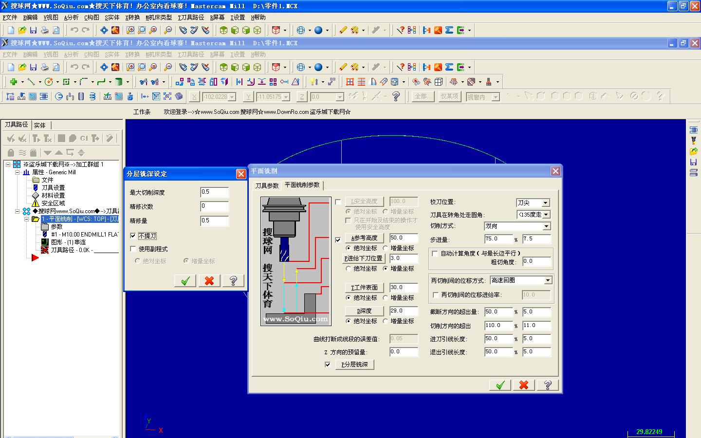

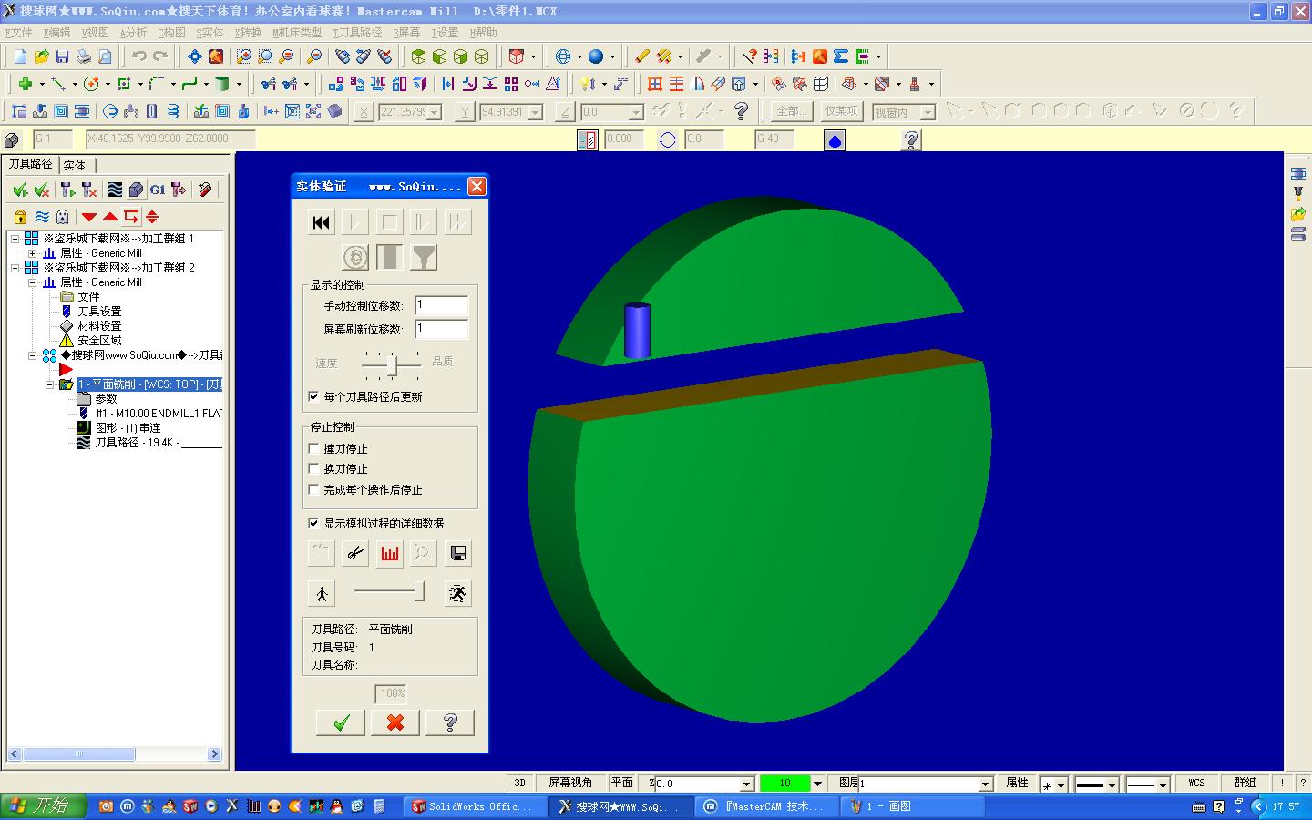

我刚学习MC,按教材走没有问题。
  ^1 C, n" b, H2 c& Z自己用SOLIDWORKS画了个图形,转存为x_t格式后,想用MC生成刀路。
+ ]  U6 o2 f* c, {8 H在设置各个参数的时候以后,生成的刀路路径是正常的。如图1。) I  S4 ^/ m. j1 z6 G6 Z; r  K
6 ^+ }) J" v8 t1 g8 Q. F+ |/ _

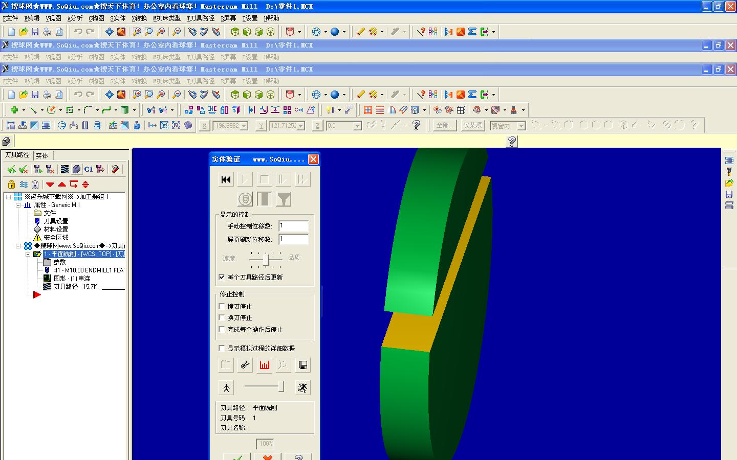

但是用实体验证的时候,圆盘居然翻过来了,结果如图2。能告诉我是怎么回事吗?
8 x5 ~. f2 N" E- y* X6 C# X刚学,问题比较初级,见笑了。
发表于 2007-4-14 19:19:53 | 显示全部楼层 来自: 中国广东广州
毛胚设置有问题.., y: Y7 Q6 z0 ~
alt+j
, {+ X" e$ l2 T, v% W& R1 N6 ?重新设置毛胚

好象是坐标系设错了!
qiushaojun + 2 应助

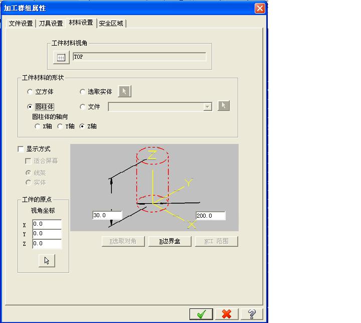

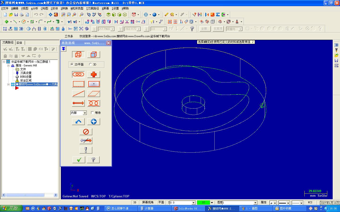

, S/ J$ a# ~& s; r 1.JPG
4 Q" L$ g6 |; w3 |1)设置材料。我的零件高30,直径是200。(旁边那个工件的原点起什么作用,是建立相对坐标吗?我的一本书上写“是编写NC程序时工件的原点。”,是否这个就是相对坐标的原点?和平面设置的那个“机械原点”是什么关系?3 f0 t5 g" r. t2 I0 V
2.JPG 0 @* V) i  Z" m
2)串联选择。我选择了零件的外边。

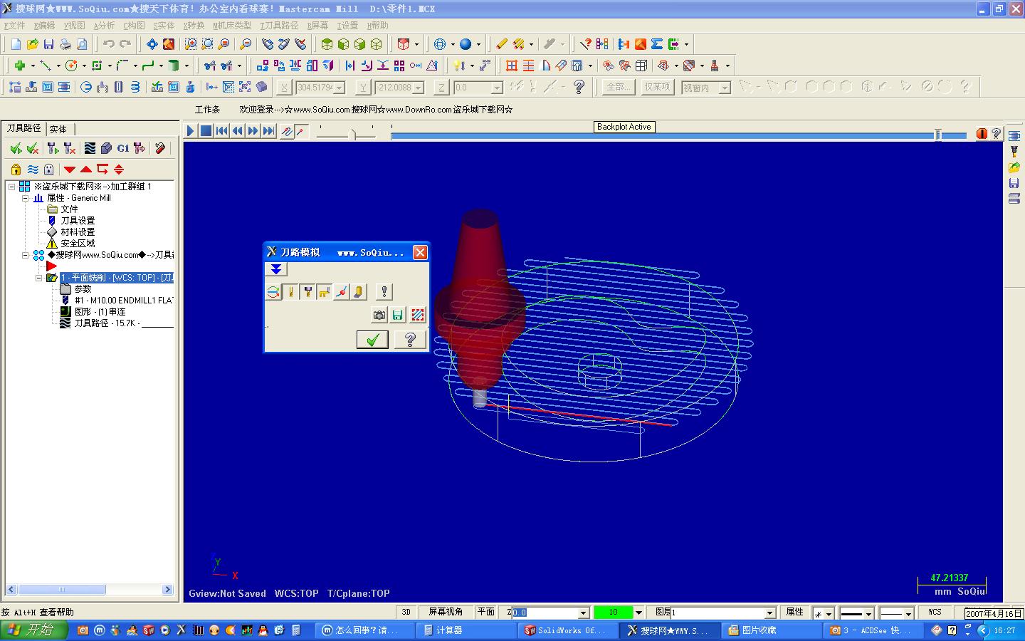

" k  P1 f5 A3 l9 R* f0 h/ ~+ C3 z3)平面铣削参数的设定。书上说,增量坐标是相对与工件表面,那么工件表面的那个“增量坐标”又是相对于什么而言?
: J* z: Z3 X5 l' U7 p 5.JPG % q( T5 t) u0 i9 q/ S% H

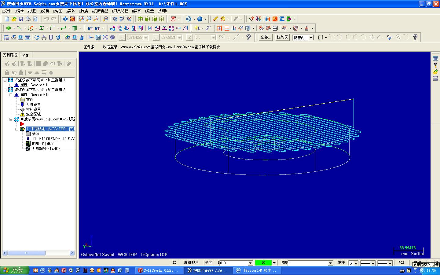

; R% G; n# S( v9 [1 W1 r( w) P4)检查道路路径是正确的。7 r' d0 g: B: I/ U9 O0 y
9 U3 c9 r/ b) {) Q5)可是实体验证就这个样子

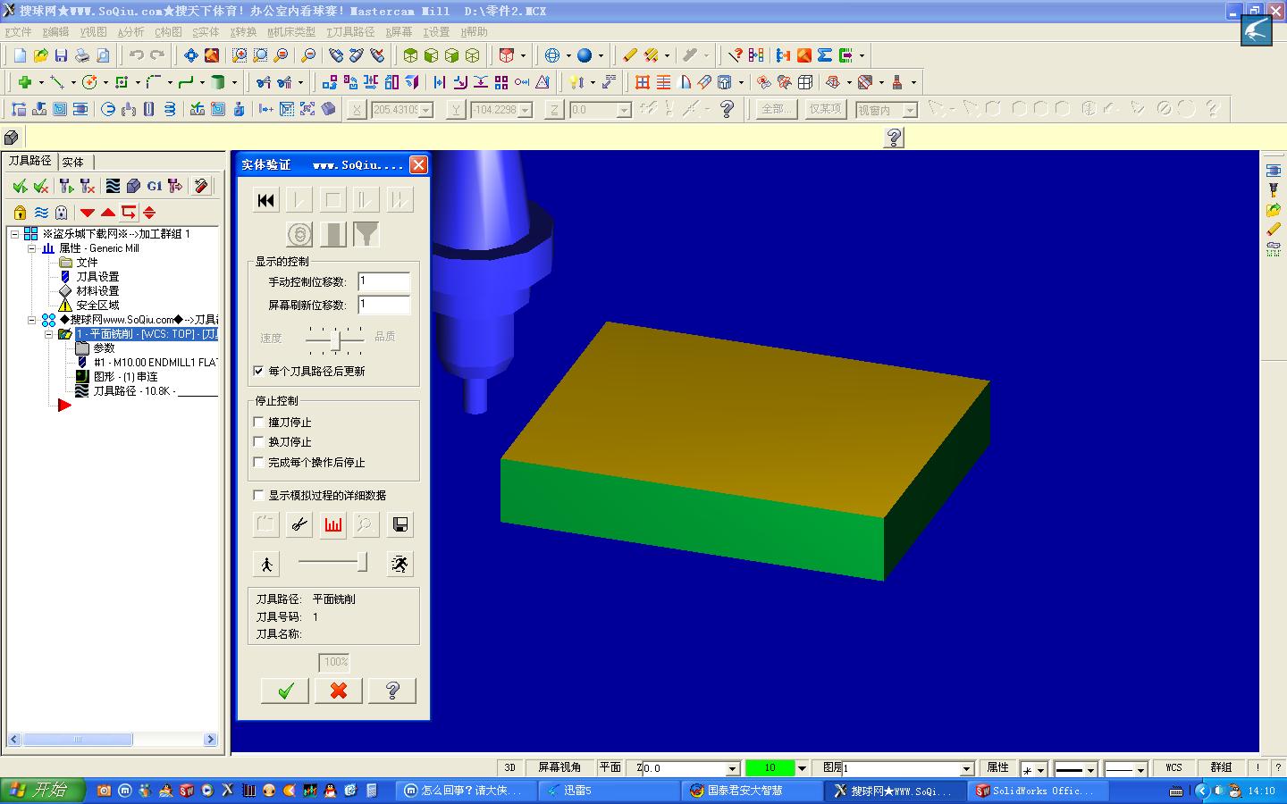

 楼主| 发表于 2007-4-17 14:25:34 | 显示全部楼层 来自: 中国广东广州
我什么都没有修改,只是把圆换成方,就没有任何问题。真是奇怪了。; n5 R" \1 W$ u* o' T, w* v

呵呵,就是因为你设置毛坯不对才会模拟有问题的!
 楼主| 发表于 2007-4-17 18:17:24 | 显示全部楼层 来自: 中国广东广州
报告版主。我的意思是,我重新建模,只是这个模型的外边是方形,这时就可以生成平面铣削,而用原来的圆形毛坯还是不行。他们只间的差距就是形状不同而已。
# A( c3 D. N& i& s" N' ~0 O( |1 t难道MC不能用圆形毛坯?这是不可能的。所以,我想请教大家,我用圆形毛坯错在那里?

正在安装x版
3 ~- S) D) [) m! c帮你解决问题

发表于 2007-4-18 09:02:48 | 显示全部楼层 来自: 中国广东广州
CD ROM有问题 害的我装了好久
; I8 h) l$ [+ G% t8 e7 p不好意思( |; Y9 h! A) V9 M2 |
让你久等了% p. f! [3 s) y3 ~4 h8 L

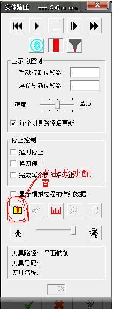

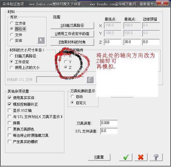

问题解决
发表于 2007-4-18 09:08:29 | 显示全部楼层 来自: 中国广东广州
如图所示
1.JPG 0 s9 w# `3 I) G# i( w
 楼主| 发表于 2007-4-18 09:55:21 | 显示全部楼层 来自: 中国云南昆明
真是非常感谢y6618417老师。谢谢!!谢谢!!
: ~6 ?; ~0 d% a! @) Y, l真是不知道还有这个设置,所有的书上居然都没有讲这个问题。

 楼主| 发表于 2007-4-18 10:48:38 | 显示全部楼层 来自: 中国云南昆明
搞懂了,看来书上说的还是对的,只是“工件表面”旁边的那个“增量坐标”又是相对于什么而言?, G& T5 p% J. U1 \: [# J( w1 Y
把深度设置成-1后,还是在你说的实体验证选项中要重置,并且重新计算
