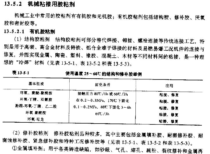

发表于 2007-5-5 18:24:29 | 显示全部楼层 来自: 中国河北唐山
关于金属与塑料粘接
