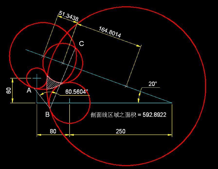

【进阶级练习题15】标准答案:
) v& g9 \/ `: E( {0 V1. a 之距离 = 51.3438,就是(b)4 `7 u7 f; g" o3 R" m7 w7 @- m
2. b 之距离 = 164.8014,就是(a)- Y9 O0 w1 t7 Y1 b2 u
3. ∠ABC 之角度值 = 60.560,就是(b)
# x" J) w3 ]+ V0 Y' Y; t; H: u4. 剖面线区域之面积 = 592.8922,就是(c)' z- c% G& c+ U9 C; Z$ u4 u
附图:
) |( D7 v7 A9 f4 m

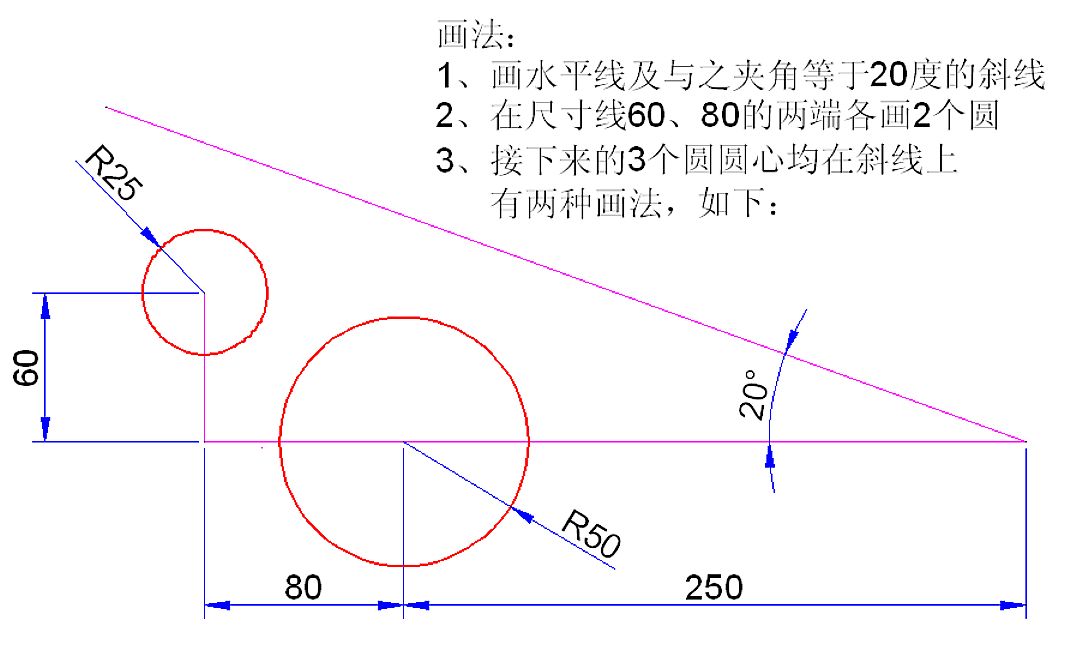

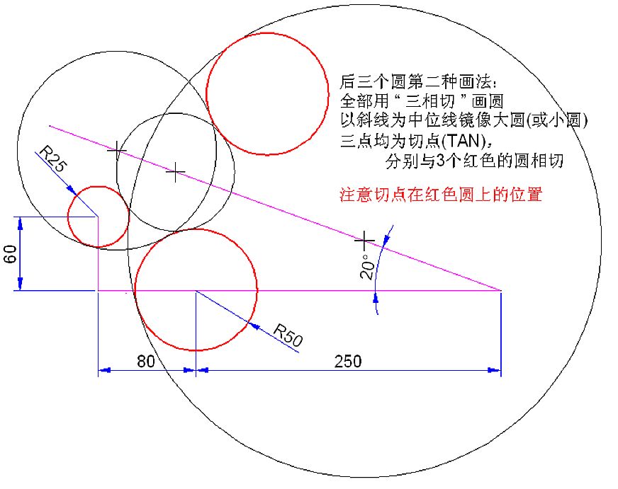

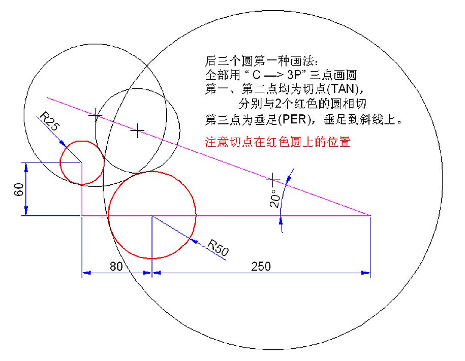

1、主要是练习画圆,我介绍2种画法。
4 N* Y5 E+ V/ ^2 }& M2 d6 p2、三个圆心在斜线上是关键。
0 h! o6 {. ]  N" V8 i
# D1 C8 _7 k3 l% d$ |# E$ m" O 解题-2.jpg : U+ V: v2 Z4 L2 e" m2 i8 f, D
# i7 L2 w( H5 z5 w: {4 i4 z  T
解题-3.jpg . }( m- I  V5 |2 [! q2 m
