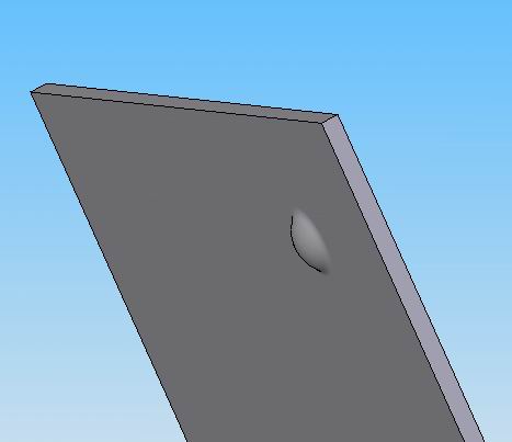

发表于 2007-4-17 09:05:22 | 显示全部楼层 来自: 中国广东广州
是这个东西吧?
. w/ Z: i2 d& u* M在插入--特征---压凹,定好主要实体,工具实体。就可以生成你所需的压凹了。

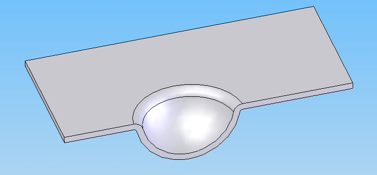

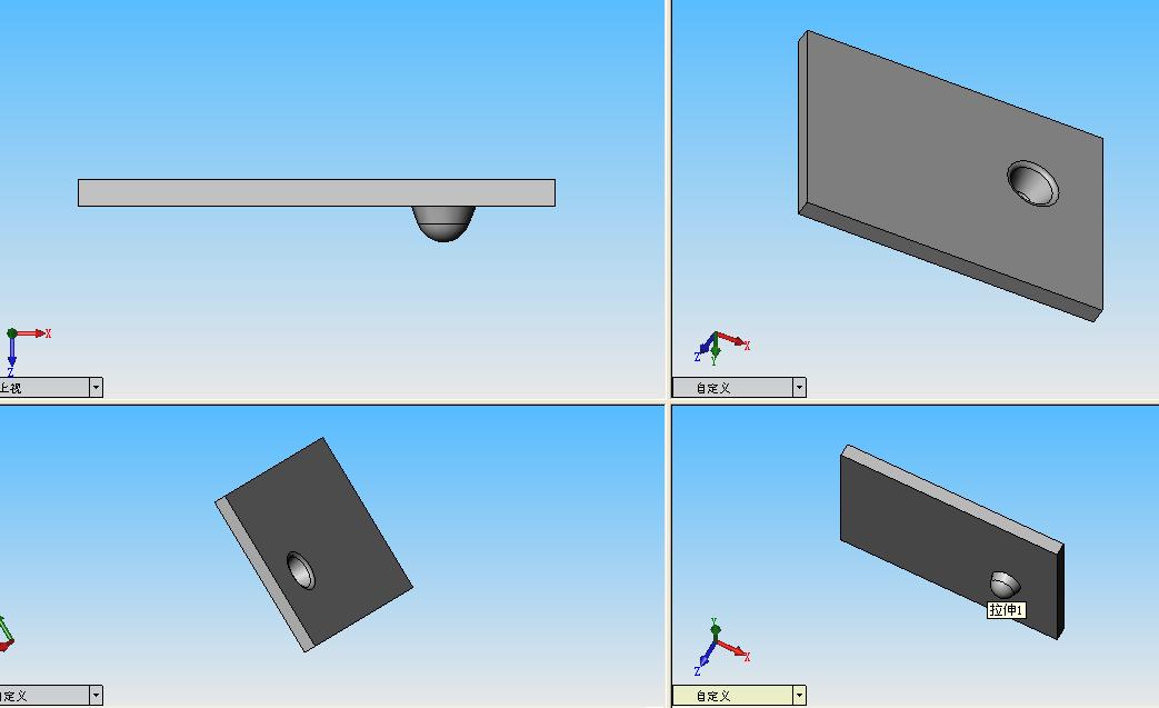

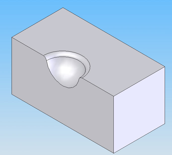

发表于 2007-4-17 09:23:13 | 显示全部楼层 来自: 中国内蒙古呼和浩特
不知你希望要的是哪一类?
1.rar
95.22 KB, 下载次数: 23
发表于 2007-4-17 09:25:41 | 显示全部楼层 来自: 中国浙江杭州
是这样吗?
 楼主| 发表于 2007-4-17 09:38:46 | 显示全部楼层 来自: 中国广东中山
回复 #9 nmwen 的帖子
两种都是我想要的。太好啦,非常谢谢你

发表于 2007-4-17 21:38:16 | 显示全部楼层 来自: 中国云南昆明
就是用压凹特性了。
