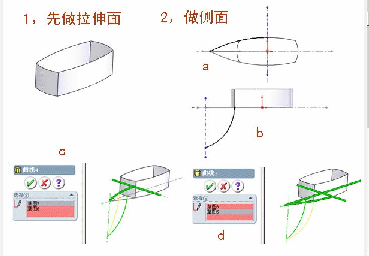

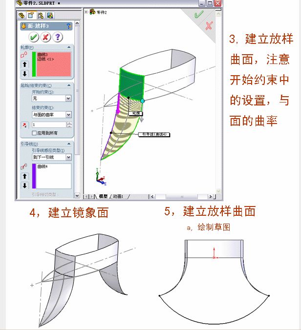

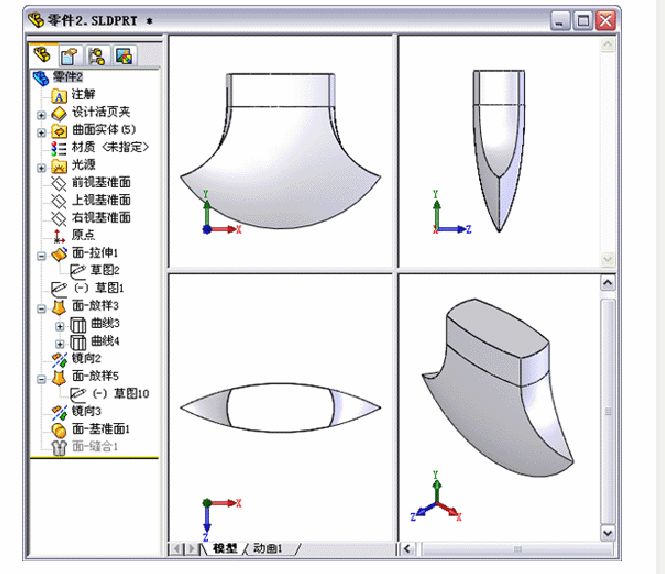

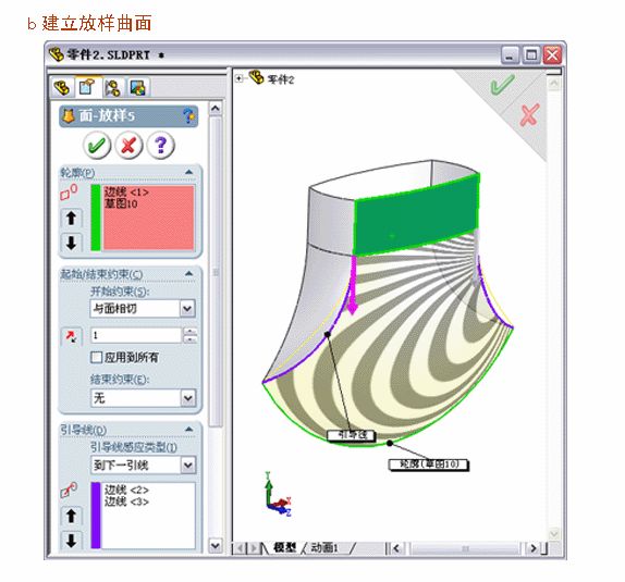

哪位大侠能帮我把这个过弄得详细点,特别是曲线投影和放样那里!感激不尽!谢谢!

那个答案不详细,中间有些步骤我搞不清!希望哪位大侠能给个详细点的!

这还不够详细?说得多详细了,不知道你那里看不明白?
 楼主| 发表于 2007-4-17 08:37:19 | 显示全部楼层 来自: 中国安徽池州
就是投影曲线和曲线放样老做不好!

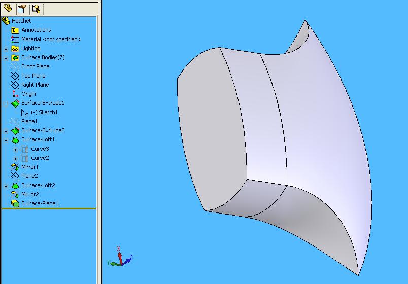

发表于 2007-4-19 12:39:44 | 显示全部楼层 来自: 美国
原帖由 huzp03 于 2007-4-19 12:14 发表 http://www.3dportal.cn/discuz/images/common/back.gif
8 y7 J, q- S! A% {9 b( n$ G+ M7 x3 L绝望了!!!!
  e: A3 r) s6 H% y2 N

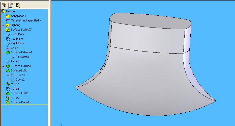

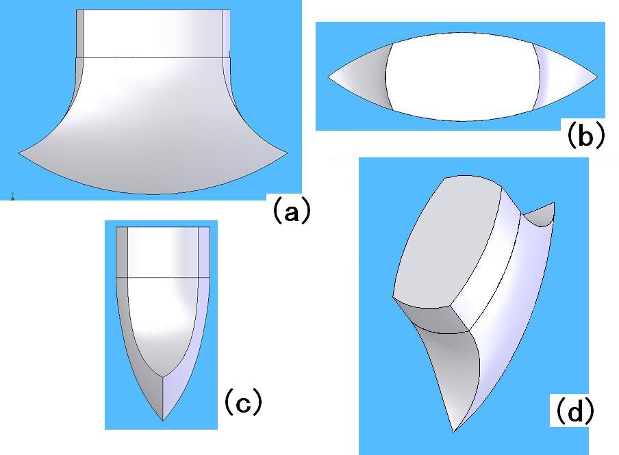

别急,我是2004版本的,我做一个给你看看,试试看,不一定能够成功。祝福我吧,我要上路了ing......呵呵呵,一旦搞定了一定马上给你!
发表于 2007-4-19 13:55:55 | 显示全部楼层 来自: 美国
做出来了,请看下面的贴图。不是我瞎吹牛:实在不知道这个东东到底难在哪里?我们接着讨论。

10楼的是渲染高手啊 厉害
