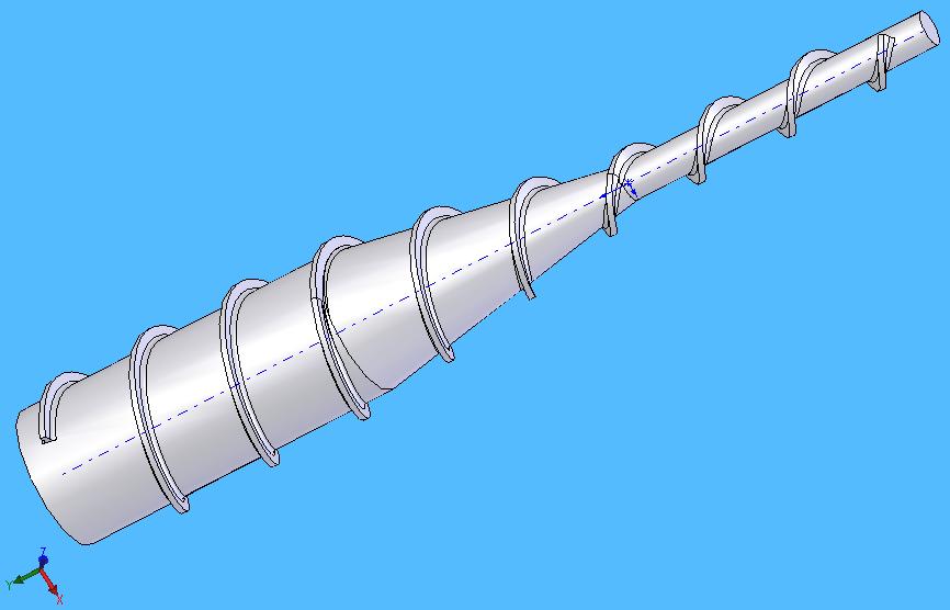

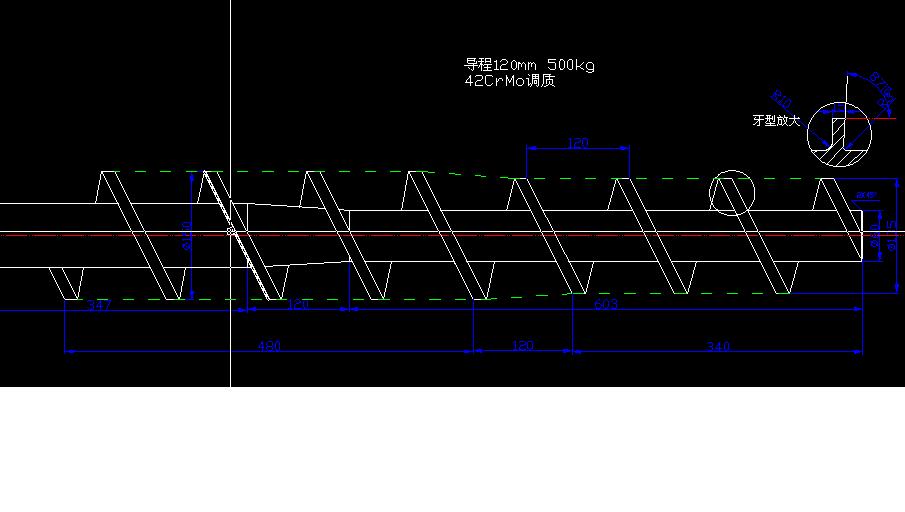

下午做了一个下午的螺杆还是存在问题,当两段螺纹外径变画的时候很多问题就出来了。
9 q: g3 G- T7 X2 M/ C7 T$ X% u/ E发一个原图,发一个我做的文件。
0 D. J; L, `7 \& Q; m有没有高手指点一下?. k7 v2 N: t" S' b& Y
问题:两端螺纹外径不一样的变化段怎么做?
# ?  ?( ?1 a& ?9 f+ P, C          倒角也作不出来!!

 楼主| 发表于 2007-4-16 11:29:21 | 显示全部楼层 来自: LAN
原帖由 帝国工程师 于 2007-4-16 03:51 发表 http://www.3dportal.cn/discuz/images/common/back.gif' }9 B% R" ]2 d. u+ A7 E* k* g
我知道怎么做了:使用锥形弹簧的做法,给出一个倾斜角度就可以做出来了,这个倾斜角度便是你需要的那个螺杆锥形部位的角度。很容易做出来。
) B0 C! V  P3 l3 i
我是使用锥形螺旋线做的啊,但是接口的地方总是对不齐,总是有台阶!

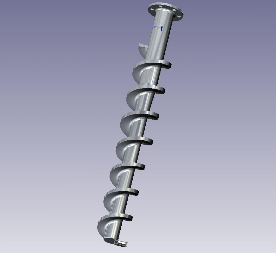

发表于 2007-4-16 19:08:16 | 显示全部楼层 来自: 中国江苏无锡
你的东西做好了,帮你改了一下,你看对吗?
由于CAD贴图不清楚,只能根据大约尺寸画了一下./ A8 r- g4 E7 {

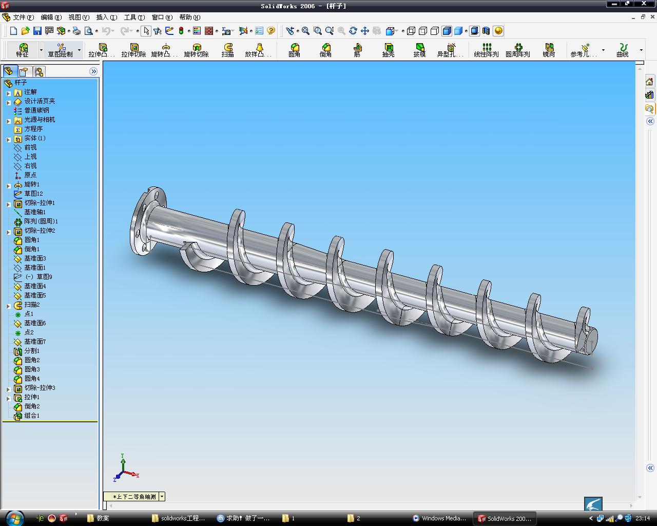

发表于 2007-4-16 23:08:57 | 显示全部楼层 来自: 中国江苏无锡
再努力一把,做一个SW2006文件来,完成见附件.楼主可以了吗?

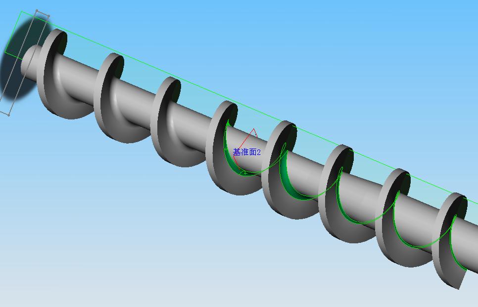

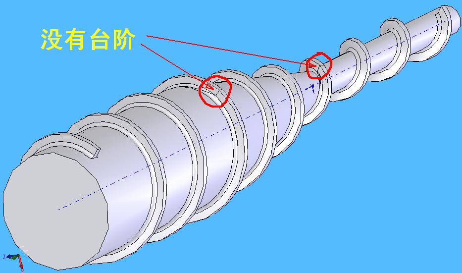

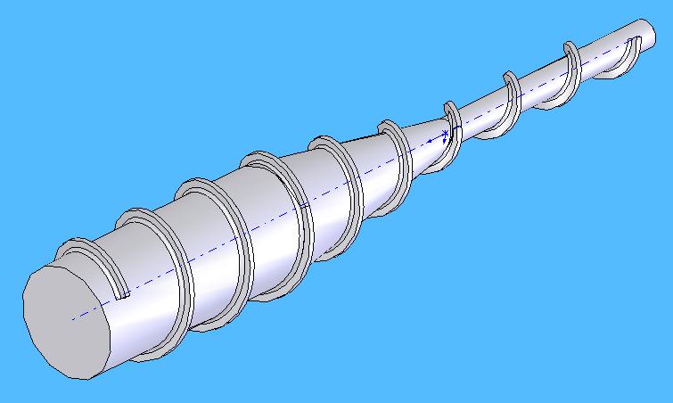

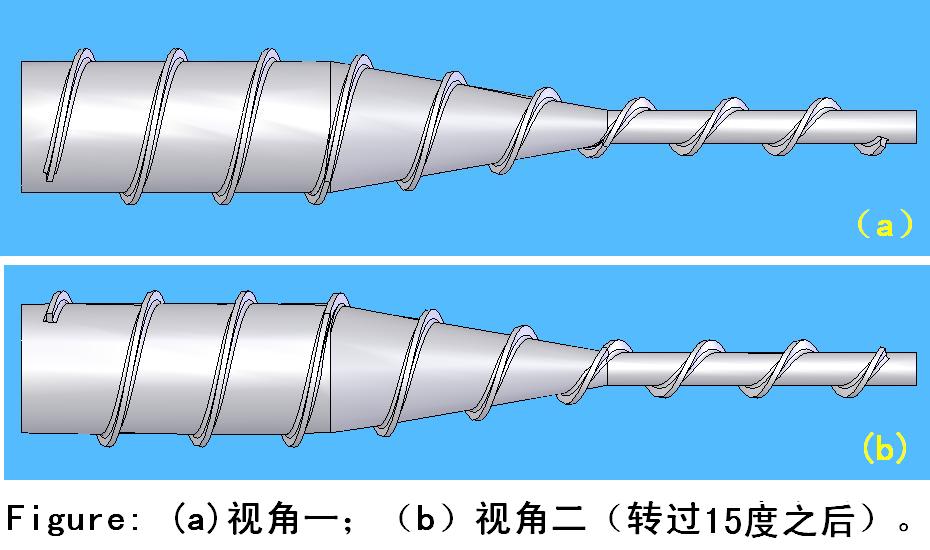

发表于 2007-4-17 02:33:37 | 显示全部楼层 来自: 美国
原帖由 bobsen 于 2007-4-16 11:31 发表 http://www.3dportal.cn/discuz/images/common/back.gif) G. G4 e* k/ ~( ]! c& G" y
帝国能不能做一下给我看看?
4 k4 s9 C  \- n) V* _0 w% G3 L搞定了!看看我贴出来的效果图。遗憾的是我的part文件高达4.2M字节,比fushuixiu的大多了,但是我使用的功能没有fushuixiu的多,不知道是什么原因造成这么大的文件尺寸。我用的是2004版的SW。+ ]$ L6 s- w4 h' t3 h" ?
6 r% f# ]: ^, `: S
注意看:我做的连接处没有台阶。只要你在设置放样路径的时候把三段螺旋路径连接在一起就可以了,我使用的是曲线工具栏中的“复合曲线”功能把三段螺旋路径连接起来,然后做一个矩形草图,再沿着复合曲线的路径放样,生成螺杆的螺旋叶片,然后再制作螺杆中心的的轴部。倾斜处的角度(15度)我是随便定的。
1 [# j) j2 o1 z( n9 M5 ]  G- t$ n9 \: t, j: W7 R
另外,圆角的操作使用的是“面圆角”,而非“等半径”。' o0 G# Q+ U8 y( n: p
- }# c- S  J4 N) O: _* I; @[ 本帖最后由 帝国工程师 于 2007-4-17 02:39 编辑 ]
