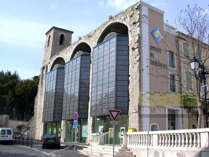

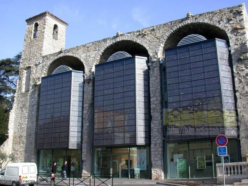

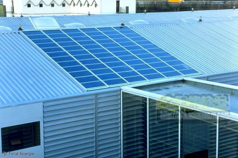

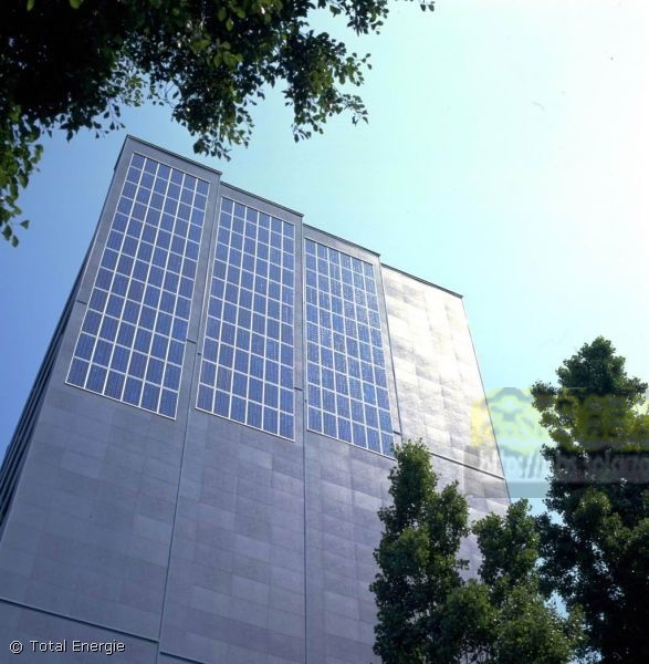

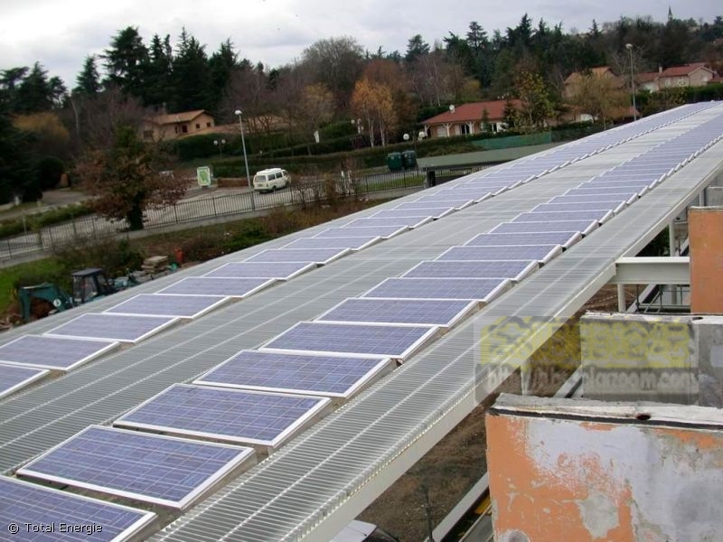

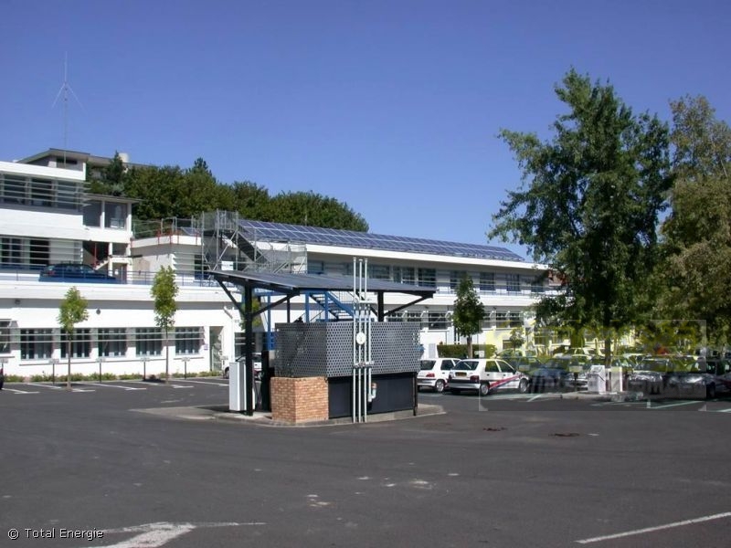

BIPV案例10图:

 楼主| 发表于 2007-4-16 12:48:53 | 显示全部楼层 来自: 中国江苏无锡
BIPV是指光伏建筑一体化,现在主要产品就是建筑用的幕墙玻璃.各公司努力在开发和推广的就是这种玻璃,它本身是一块太阳能电池,但又有高透光性,还有不同的颜色,直接用在建筑物上,即美观又产能.
+ e3 L  I* \0 z; E5 F$ g图上现在用的都是一种颜色的.现在开发出来的已经可以更换颜色的了.2 H. g9 }  \1 G0 w

发表于 2007-4-16 13:07:35 | 显示全部楼层 来自: 中国山东泰安
当今世界太阳能发电有80%是并网发电,而并网发电基本是在城市,也就是说,BIPV已经占整个世界太阳能发电最大比例。然而,在中国,BIPV才刚刚开始。
: Y. ~# }8 w, U. S. U: w* @. E" m1).太阳能屋顶发电:  在整个BIPV中,屋顶发电占3/4。这主要是因为屋顶有更多受光面积,可以尽可能正对太阳光,方便太阳能电池板的安装。  . m# Q9 M! i. i
2).太阳能幕墙发电:  现代城市的高层建筑,几乎都是被玻璃幕墙,或者铝塑幕墙所包裹。所以,用太阳能幕墙来替代原来的幕墙,就成为BIPV最亮丽的风景线。  ' n) ~+ H( ~9 H: n& J$ h
  在太阳能和建筑结合的初期,我们可以看到,太阳能电池板是直接安装在现成的屋顶上。电池板除了发电,没有建筑意义上的作用。当然,我们仍然认为这也是一种结合,也是BIPV,我们可以称之为第一代的BIPV。  后来,逐渐将单晶、多晶电池片封装到瓦状的电池板中,这样,电池板就有了建筑用途。另外,将非晶或晶体电池片封装到透明钢化玻璃中,可以做成幕墙。这些技术已经基本趋于成熟,关键是价格能否为大家所接受。这些可以算是第二代的BIPV。  做到第二代,太阳能研发人士开始有困惑。因为晶体硅太阳能电池片的价格下降空间已经不大。人们开始反思,十几年来,一直以单晶、多晶电池片作为主攻方向是否正确。美国DOE 后来也承认,当时不该放弃非晶薄膜的研究。于是,又加紧了非晶薄膜太阳能电池的研究。结果令人振奋,美国UNI-SOLAR 公司直接一步到位,把非晶薄膜太阳能电池做在了钢板上,成为地地道道的BIPV产品。而且,其性能大大优于其他品种。我们姑且叫他第三代BIPV。
