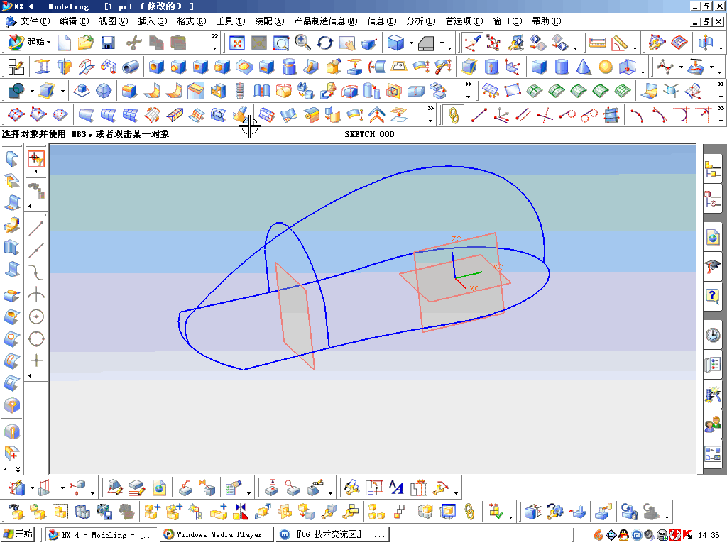

如下图,看不清楚可以下载到电脑看
; T2 b1 Y5 P" R8 d/ e6 w, D  }我是分别在XOY,YOZ,ZOX面上做的三个草绘来建立三维曲线的
- j. ]2 |% a! J  {( Z9 Q我想把前面两条线扫成一个平面,但是老实有如下的错误提示,而且每次选的时候都是选出一整个线串,我该怎么做?

将选线栏那里设置下!
发表于 2007-4-16 20:11:51 | 显示全部楼层 来自: 中国湖北武汉
右键,选单个曲线~~~~~~~~~~~~
