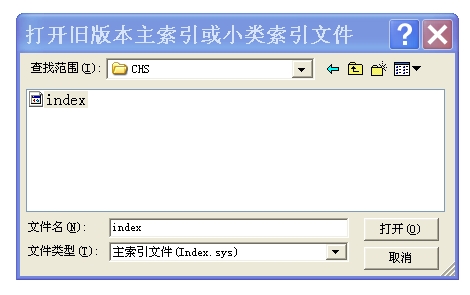

namezg制作和收集图库,marswu 编写图库安装程序发表后,使用CAXA2007R2版本的用户在安装后发现需要进行图库转换。
  `0 B" m/ W) M! ]! N可以使用下列方法对新图库进行一次性转换。' m3 ^5 J/ Q2 M. z: K' Y+ }
依次单击6 l9 |; I7 o  f6 y/ F/ ~
绘图—库操作—图库转换—进入“打开旧版本主索引或小类索引文件”窗口(如图)
/ w2 p$ N( W8 U2 } 转换窗口.jpg $ D+ f- W% B/ U  _- Q7 F4 P! h
依路径\CAXA\Lib\CHS找到index,单击“打开”,即可一次完成图库转换。

不错!学习了,一直"调入图符"用的多.
# ^: r1 J3 ^" Z0 t! v' Q没注意到还有这个功能!
发表于 2007-4-17 08:08:14 | 显示全部楼层 来自: 中国浙江杭州
谢谢楼主提供,已经按照楼主给出的方法操作过了,好用。
