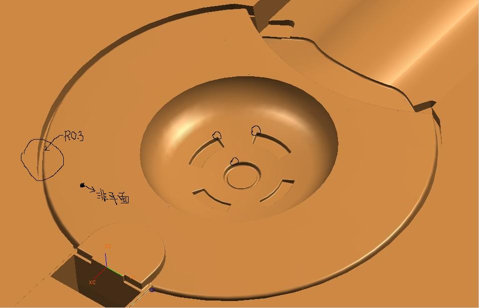

我刚从培训的地方出来,试工了几家都失败了,拆铜公不行在此想请一下师兄们:
% X( f  `2 k2 C  ?4 M3 R1 ?如图那小小的圆角拆公的话铜公难加工,不拆的话模仁又加工不了;我遇到过很多类似" A5 q+ b4 }, a' `
的东西,很烦!但对你们来说就小菜一碟了;为此请高手们指点迷真 :loveliness: :loveliness: * F0 S( N5 v6 z  q2 Z9 r% S8 t

用R0.3的刀单独做一条程式,只铣这个圆角,能铣的出来,不过要注意抬刀接顺!!不要铣过切了!!!
342539436 + 2 应助

谢谢!楼上的朋友给我指点;如果骨位太小不开粗,要铣圆角好像不太合理,在铜公留圆角看起来又不爽,有好办法吗?进来逛的朋友们请帮小弟一下吧!
