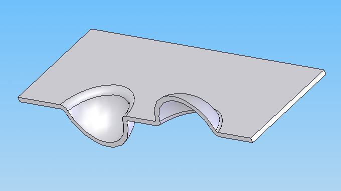

$ y2 z8 Y# ~5 w# G4 q) N  S5 B
同一成形工具接触相反边侧。/ i( ~( _2 i8 A2 I$ j$ x
http://mk:@MSITStore:C:\\Program%20Files\\SolidWorks\\lang\\chinese-simplified\\sldworks.chm::/art/forming_tool_travel_direction.gif
不知道怎样才能够应用.+ B" J) f7 [; X/ L

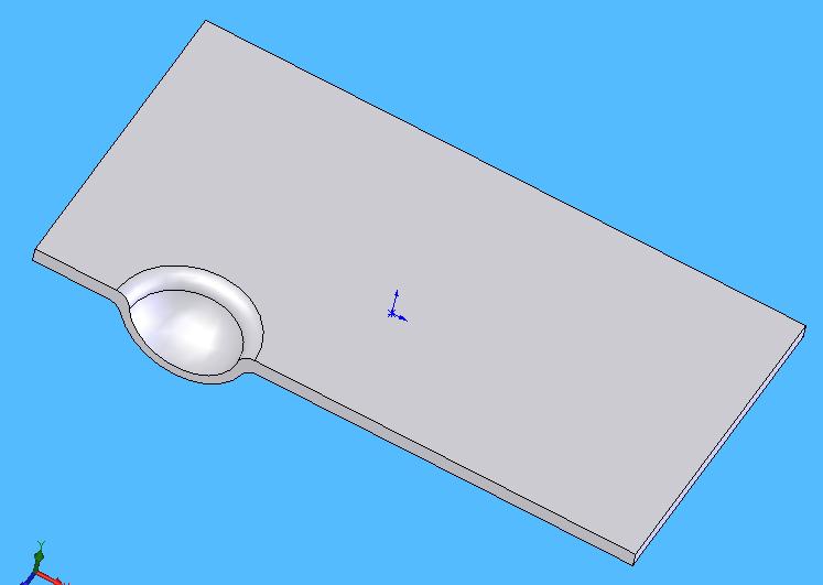

发表于 2007-4-17 09:28:21 | 显示全部楼层 来自: 中国内蒙古呼和浩特
是这样的东西吗?

发表于 2007-4-17 09:39:49 | 显示全部楼层 来自: 美国
原帖由 lai236994 于 2007-4-17 09:33 发表 http://www.3dportal.cn/discuz/images/common/back.gif- v3 f: W8 C* d' ~7 T
能不能详细解说一下它的制做过程呀
, ^: z( Q& ~1 K- q3 l; W2 l用两个半圆分别一旋转拉伸就出来了。
发表于 2007-4-17 09:54:32 | 显示全部楼层 来自: 美国
看看我做的效果图。只弄了一个dome,另外一个可以照搬,不重复做了。

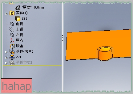

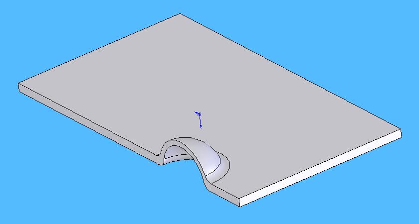

发表于 2007-4-17 10:43:11 | 显示全部楼层 来自: 中国广东中山
试过了,是完全可以的!!0 @, d; e8 V* A- _5 f# m# F1 p0 N

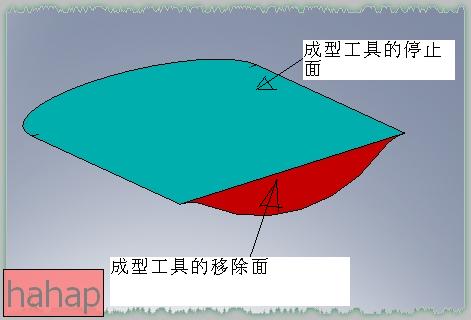

发表于 2007-4-17 11:01:43 | 显示全部楼层 来自: 中国广东中山
好啊,我把自己用SW2007做的上传给你参考下吧!有什么疑问再讨论!!
