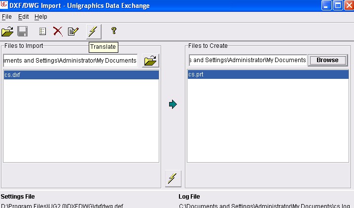

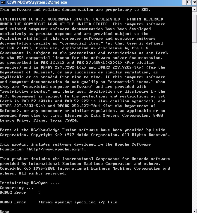

用autocad画了一个简单的图形,然后另存为cad2000的dxf格式文件,使用translator的dxfdwg专用程序想转换到ug里,但是提示出现错误ug为2.0版本.

发表于 2007-4-17 15:24:05 | 显示全部楼层 来自: 中国山东青岛
我也是碰到过此类问题。出现这种问题时,我是一般通过打散DXF文件里的块,统一图层线型,低版本转存等方法转换到UG。还是不行,那就转换到MASTERCAM,CAXA里转成IGS,在调入UG。CAXA比较好用。
 楼主| 发表于 2007-4-17 15:30:51 | 显示全部楼层 来自: 中国浙江杭州
很简单的图形也不行,我就是一个四边行,然后做边界,拉伸成四方体,保存为dxf后想导入到ug里.  因为在cad里画非变曲线类的实体或者图形,我还是用cad比较简单. 我现在用的十cad2002+UG2.0,.  至于translate应该不会错的.
 楼主| 发表于 2007-4-17 15:32:27 | 显示全部楼层 来自: 中国浙江杭州
对 了,我用中望CAD2007专业版(zwcad2007 pro版) 画出来的导为cad2000 dxf格式也不能导入ug.郁闷死我了!
