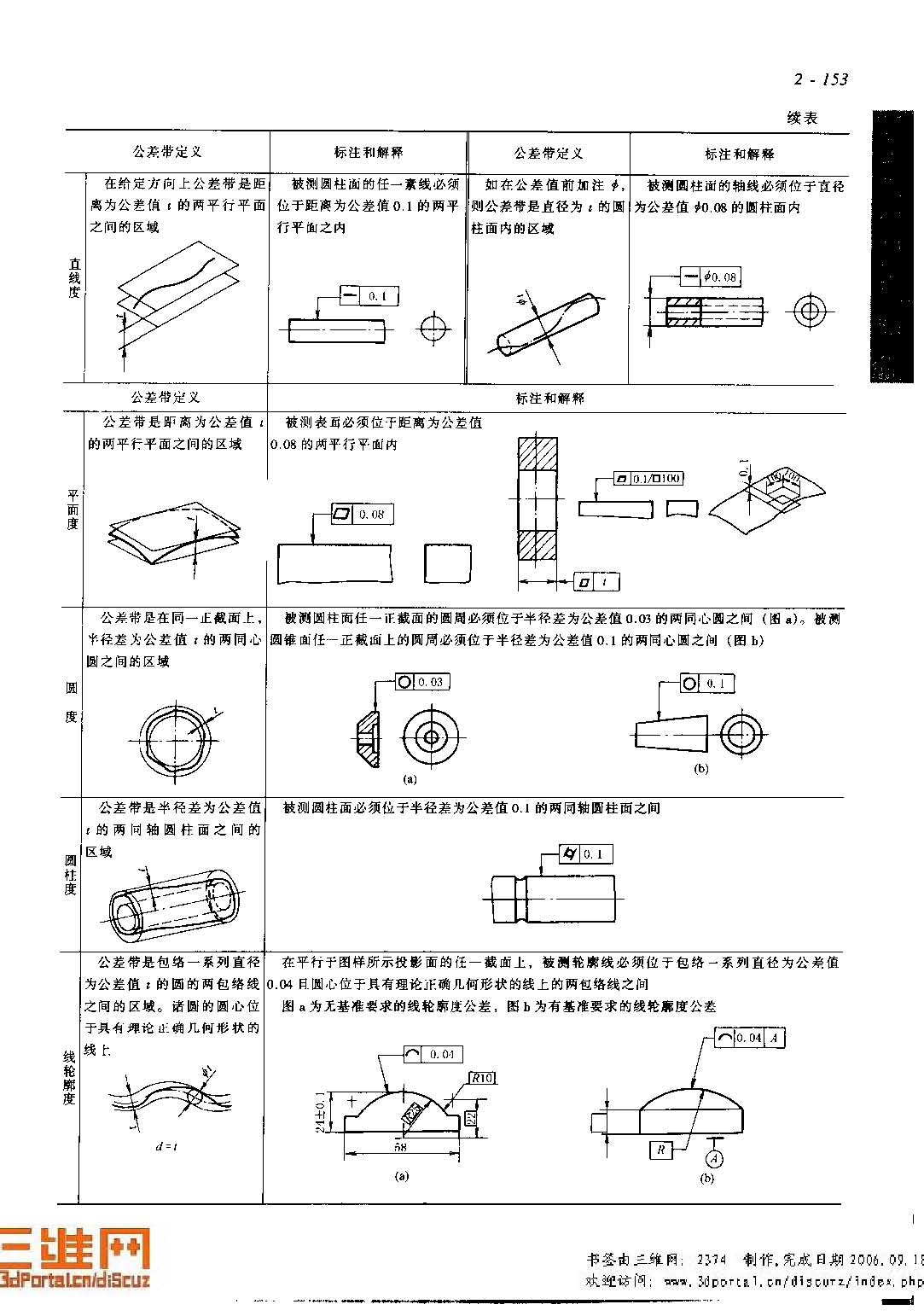

在标注这两种形位公差时应怎样考虑??' O( y# b4 I, d2 U. k( q6 x" V+ \, Z3 U

圆度是指在实体的任一截面的形状误差。而圆柱度是指实体的任何截面都必须在形状误差范围之内。标注了圆柱度就不需要标注圆度了。

发表于 2007-4-17 15:25:04 | 显示全部楼层 来自: 中国广东汕头
原帖由 limengdong 于 2007-4-17 12:05 发表 http://www.3dportal.cn/discuz/images/common/back.gif
+ @9 E/ Q7 \8 @/ W. A在标注这两种形位公差时应怎样考虑??
- C' b+ t9 m' Z7 C  r
看看能否帮你
渔樵 + 2 应助

圆度是平面的概念,而圆柱度是立体的概念,这两个不能混淆.
