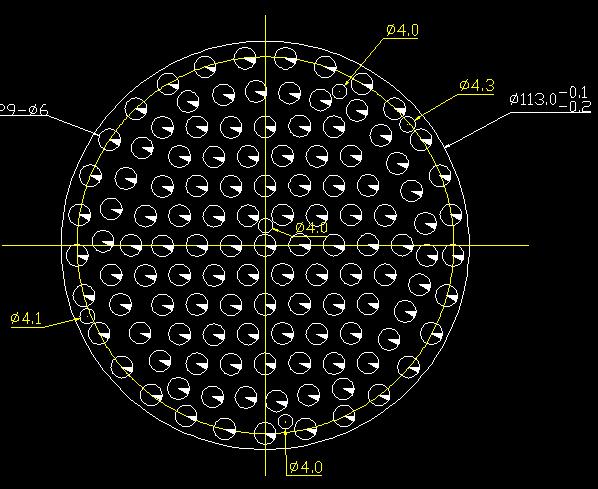

各位帮忙看一下,如图示:
1 g- j! {5 t5 m% _1 [ 1.JPG & Z* l. ~+ V6 S, J
/ S" F1 I( b4 a8 e% J
这是一块厚度为3的铝合金板,在上面要加工120个φ6的孔,和几个φ4的孔。请问这样能加工么?用什么方法?加工的费用大概是多少?还有坐图的时候要怎么表示啊?晕了我~~`谢谢各位大侠了~~~7 T& g" o5 K0 V2 s) ?1 F

好像挺乱的,这些孔(主要是φ6)好像即不是分布在水平线、竖直线上,也不是在同心圆上,一定要这样吗?* N; u: D; P% }) ?% o
& n' ?  N3 b# G# ~4 V9 y如果不是一定要这样子,可以把这些圆分布到同心圆上,一个同心圆上的几个孔均布;或者分布在水平线上,孔间距一样。这样容易计算、确定孔的位置。, J$ T2 d* R' l, v- b& X3 v
+ _8 {4 n) b( d+ Z$ [1 D当然能加工的,如果只做一个,那画线、打孔,这是最原始的,先画出120-φ6的中心位置,打好之后再画其他孔的位置,以保证不会打错;如果批量大,那用数控的打孔机或其他的高效的生产设备上打孔。

先做十个吧。  我就是觉得很乱啊。" U4 F' X5 @9 L6 `: g" x
这是用来布灯的。他们电子的就布成这个样子真是拿他们没办法。! j, A: G7 e, f2 N* y( Y0 s
所以我才问问看有没好的表示方法或者加工。
2 M  `9 ^! ?3 j: \3 U" `" g而且我在想那些孔之间就离2-3mm。这样会好加工么?

坐标表示法!!

用数控加工的话,有CAD 数模就OK 了。
8 S% s- ~" U+ l6 V
# O# U! @9 o  U& K- e要是普通加工的话, 用极坐标,圆心为原点。 上坐标镗床+ 分度盘。也不算麻烦。
+ V$ A7 s" E8 ?0 m7 a2 ]: t! p6 T' e. r9 S
真正划线 再打孔的顺序就不适合了,这多孔划线就累死了还不准。

找一块实际的把在一起钻

如果量大的话 你用冲床 我认为比什么都快

在加工中心上打这些孔呢!应该可以实现的,就是要打晚这些孔要好长时间.

如果是批生产的话,可以用划线,分度头的方法加工或是用数控钻床加工先加工出来一个样板钻模,在做一个与之配合的模线样本假件来检验,接下来可以上普通的摇臂钻来加工拉,这个可以使你的成本较低,一小时大概在25-40元左右,如果用数控来加工一个小时得100-200之间拉,但数量较大的情况下还是建义用数控加工,效率高节省时间,就是节省金钱!
) y7 X1 k2 f( X9 H8 a. n- Z如果手工编程感觉困难时,就用UG、PRO—E 、CATIA、CAXA制造工程师、MASTERCAM等三维软件自动编程,生成数模加工!

冲压是很好的办法。精度好,也快。
发表于 2007-4-20 10:20:36 | 显示全部楼层 来自: 中国江苏南通
量大开模具 冲 , 量小用激光割 ,
发表于 2007-4-20 10:44:50 | 显示全部楼层 来自: 中国山东青岛
120个φ6的孔冲床冲,其余孔用钻孔工装一次装卡十个钻出。
发表于 2007-4-20 11:57:17 | 显示全部楼层 来自: 中国北京
大家分析的都不错,但是我认为不好加工:1,它太薄了;2,孔的坐标表示不清;3,加工精度也没标清楚。如果加工精度不高,可以用冲床加工,如果加工精度高,就想办法上工装在加工中心上加工。

这个简单,厚度只有3。如果精度要求不高的话,用冲床直接冲好120个φ6的孔,再做一个以φ6为导向的夹具,再冲几个φ4的孔。加工费用相比其它,便宜多。大概1元到1.5元之间(本人所在地价格),量大可能更便宜。6 b( P2 Q7 O( Y  x) R

我认为用冲床的办法欠妥,你是一个个的孔冲把,那可能会导致板的翘曲,最终的产品很难看.% |! v9 z9 m0 x% I2 v
% E+ j, g! ?  w( r先钻两个定位孔然后钻模好# a) e- W4 |6 X2 ]- W* b( D

数控冲,再整平一下。不知会怎么样。

如果量小的话就按1:1的比例打印几张图纸,然后把它粘在板上直接按纸上孔的位置钻孔。量大的话就按10楼说的办。
7 q$ A7 g7 T6 s5 p3 x按楼主介绍的情况这个工件应该是用来装发光二极管的,没什么精度要求。

看有多大的批量啊,要是不多,就在中心机上做,程序要编好,在装甲的时候,底下不能满垫,要避开孔位。
( r6 [5 g% C, }# K材料有3个厚,¢4和¢6之间的距离很小,压边少,要是用冲模一次做出来不好,如果光洁度要求不高,就把¢6孔冲压出来,¢4孔还是用钻把,考虑是铝合金很软,¢4孔用冲压,也许会把¢6孔拉变形。+ R$ t! D( @1 y+ s9 T, W! I$ x: R
光洁度要求高,就做钻模,在台钻上做就行了。

加工的方法有很多种的,要看你的批量而选择,如果是大批量可以搞专用模具进行冲压,这种方法加工效率高且成本低,如果数量不是很多的话,建议用积机加工方法,比如用加工中心或钻攻中心,特别是钻攻中心,在加工铝合金方面特别有优势,BROTHER的就非常好,你如果考虑钻攻中心加工费用太高时,你也可以在普通立钻上使用分度头,这种方法比较经济,就是慢了些,总之,就看你怎么选折了。

不要动不动就激光加工,量小用钻模,量大用冲压,单件就划线加工吧

该零件还是比较好加工,材料为铝,具有良好的切削性能,板薄,适合很多种加工方法。
7 A3 i, \% O, [; Q. f. K; l量少可以采用加工中心或数控铣加工,由于图形具有一定的规律,编程可以采用宏程序,这样,可以减少编程时间。
/ Z( o4 }! ]1 N! k6 ]8 b量大时,建议采用钻模加工,省事且效率高。' ?* I5 X7 c& K* ?) ]
量再大,可以考虑冲压加工。
