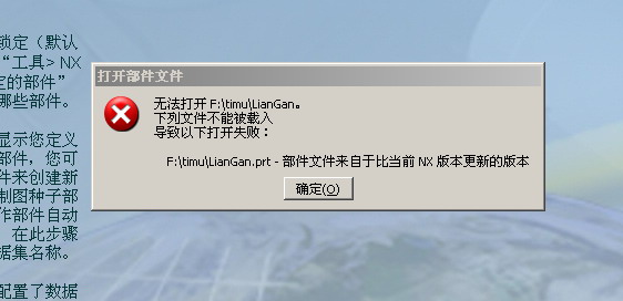

为什么我网上下下来的PRAT 用UG开都打不开?提示说无效的文件名 我的UG版本是4.0的1 e" z5 \1 I; F' u
换了一个文件夹提示就变成  部件文件来自于比当前NX版本更新的版本?  难道网上现在都是用5.0画的? 不可能吧  我下的文件还有06年的 那时候应该没5.0# T! x5 ~$ _5 n% y, x& B
请高手帮忙解决 拜谢~~~~~~

发表于 2007-4-17 15:34:20 | 显示全部楼层 来自: 中国浙江杭州
看看文件目录是不是中文的,,请换一个英文目录和英文文件名!
发表于 2007-4-17 16:16:21 | 显示全部楼层 来自: 美国
UG不支持中文文件夹和中文文件名,因此楼主从网上下载的PRAT文件不能放在中文目录下。比如不能放在桌面上,因为对于中文操作系统,其桌面就是一个中文目录。
发表于 2007-4-17 18:01:28 | 显示全部楼层 来自: 中国浙江杭州
你放的路径不是有中文的9 Y, F- n2 V. W  M) P( k7 V0 K2 F
你的路径要都是英文的才可以打开的
 楼主| 发表于 2007-4-18 11:54:52 | 显示全部楼层 来自: 中国江苏常州
我改了路径了 还是一样                                   换了一个文件夹提示就变成  部件文件来自于比当前NX版本更新的版本?  难道网上现在都是用5.0画的? 不可能吧  我下的文件还有06年的 那时候应该没5.0
发表于 2007-4-18 21:10:23 | 显示全部楼层 来自: 中国河南安阳
兄弟,把你的文件传上来我试试
发表于 2007-4-18 21:53:20 | 显示全部楼层 来自: 中国河南郑州
换个license试试
发表于 2007-4-18 22:27:06 | 显示全部楼层 来自: 中国浙江台州
UG的文件夹和文件名不能用中文的 大大的BUG
发表于 2007-4-18 22:39:50 | 显示全部楼层 来自: 中国四川成都
UG的文件夹和文件名不能用中文是因为UG是在UNIX下开发的。我感觉你的主要问题是license的原因。另外你调一下系统时间也许会有帮助。UG3.0的就有这种问题。

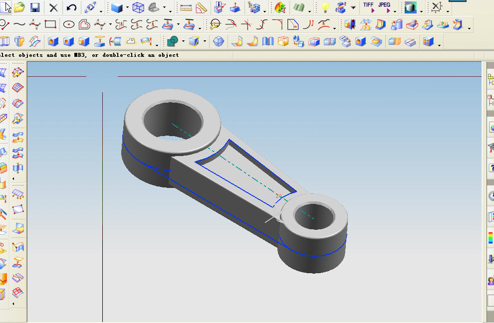

 楼主| 发表于 2007-4-19 09:33:20 | 显示全部楼层 来自: 中国江苏常州
附件我已经传上去了    再1楼   高手帮忙看看    我自己画的能打开 可是 网上下的就是打不开
 楼主| 发表于 2007-4-19 16:32:52 | 显示全部楼层 来自: 中国江苏常州
原帖由 huajun810612 于 2007-4-19 09:33 发表 http://www.3dportal.cn/discuz/images/common/back.gif
+ T8 x8 Q6 M/ M8 W  \0 y0 R附件我已经传上去了    再1楼   高手帮忙看看    我自己画的能打开 可是 网上下的就是打不开
& e1 m# j( [9 K+ a1111111111111111
发表于 2007-4-20 07:52:50 | 显示全部楼层 来自: 中国浙江杭州
现在的4.0版本有升级补丁,不知道是不是升级到最新补丁了,所以导致打不开?
发表于 2007-4-20 14:34:38 | 显示全部楼层 来自: 中国福建厦门
我用4.0.3.3的能打开啊
