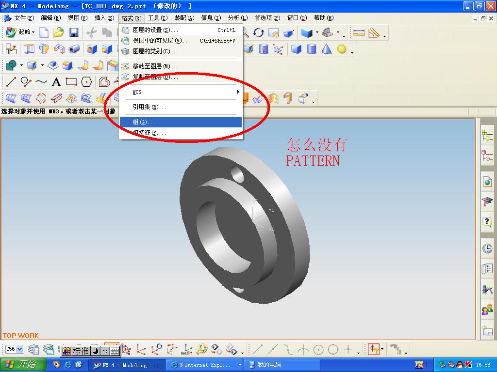

请问这是什么问题
发表于 2007-4-17 17:26:42 | 显示全部楼层 来自: 中国上海
没有进入工程图
发表于 2007-4-17 17:27:34 | 显示全部楼层 来自: 中国上海
换一个角色就可以了

插入一个图框保存后下次打开时文件时,图框又没有了,还要重新插入.这是怎么回事?

( |) Y5 f9 m& m2 t1 z+ S5 ^妳是怎样插入的?

1.将图框放在    D:\program files\UGS\NX 3.0\PATTERNS  ,记住放在NX 3.0目录下,其他不管,才能保证打开工程图就看得见,
" B. x) T, r7 p  E2.将ugii_env.DAT中的变量改为UGII_PATDIR=${UGII_BASE_DIR}\PATTERNS,6 _) r0 u" P- `' p8 m! d
3.将各个图框一一保存,文件--选项--保存选项--保存图样数据--只是图样数据(PATTREN DATA ONLY)。
