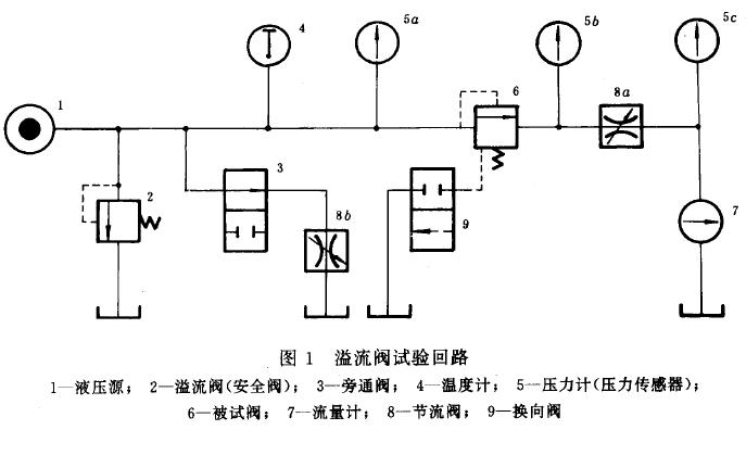

附件是从一些标准上看到的溢流阀性能试验方案。' ~# ]/ p7 W* A- W! z8 S& h/ m! f  K
但是其中如果用目测读数的压力表的话,应该只能限于做静态试验。- g/ f7 x  u! D6 d
如果要做动态试验(例如压力阶跃响应动态特性)的话,是不是一定要将压力表换为压力变送器呢?
5 j5 ~5 H% f6 X- q如果是的话,压力变送器的信号又通过什么仪器最终以数值或曲线的形式表示出来呢?能否推荐一些相关的仪器?
& ^! t( U, o7 x我的液压知识有限,请大家多多指教。谢谢!

如果要求不精确的话,可以调整8b一个位置,记录压力表一个数值,可以手动画出曲线坐标图,
发表于 2007-6-16 17:20:15 | 显示全部楼层 来自: 中国河南新乡
压力变送器有数显的,可以和单片机结合在一起使用的,如果你能找到个会写单片机程序的,可以让他给你做个自动绘制曲线的单片机.

我用 :X-Y记录仪
 楼主| 发表于 2007-6-18 10:20:01 | 显示全部楼层 来自: 中国浙江杭州
谢谢大家的解答。我已经解决了。是用数据采集卡采集信号,输入到电脑处理的。
